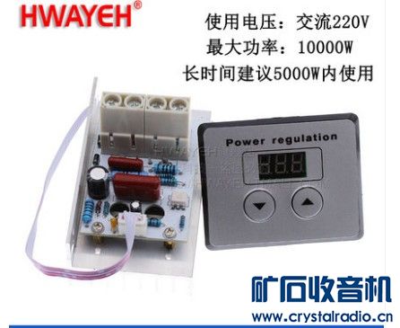

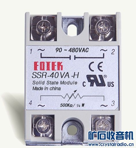

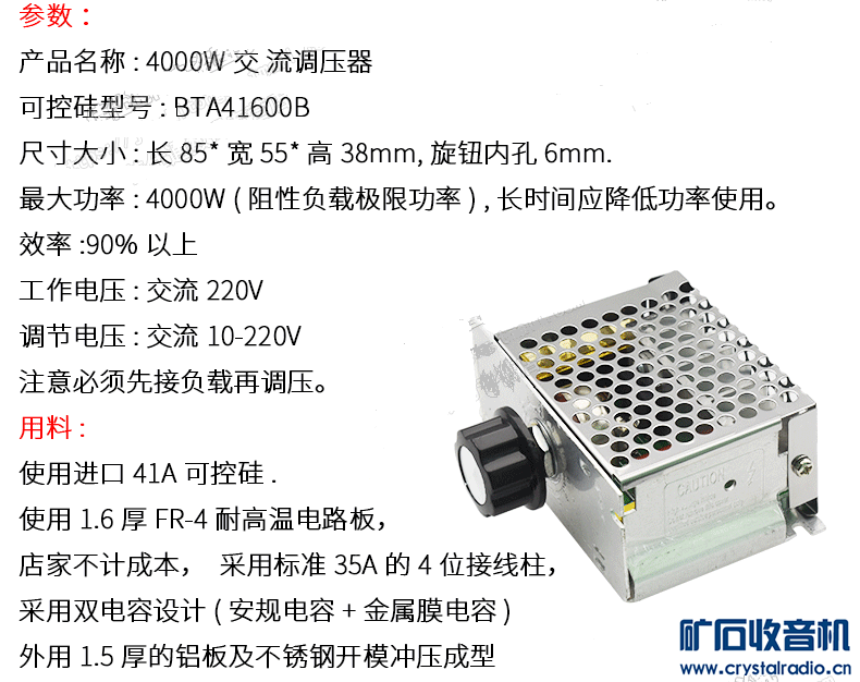

各位大师,最近在做一个加热切割机,因为要做造型所以买的扁形加热丝,电阻很小,一米0.61欧姆,以前用的调压器通不了这么高的电流,所以用了一个低电压高电流的变压器,但是没法调节温度,现在想用双向可控硅调整初级电压不知道是否可行,如果不可行,是不是还有其他的方法可以用,最好不要太复杂了,多谢各位解答

你好,这个触发电路有没有成品卖,我在淘宝上面看到的是这种的因为对电子这方面不太懂,所以最好是找一个成品,电路的话只能看懂一部分

购买成品时咨询只要能调整感性负载就行。
1、已经给朋友做过多次,某宝买一个双向可控硅调压板(器),一般调压输出不要低于供电的三分之二就好;这个用在了一个800W的变压器,输出15V可调,正常输出电流在40A以上,使用好几年了
2、完全可靠的办法就是变压器前面加自耦调压器呀!
3、曾经帮人做过一个更大电流的,就是使用一台2千瓦以上的变压器焊机加一个2千瓦的自耦调压器,这个可靠。调压范围小,1千瓦的自耦调压器也没有问题

你不是上面发过一个控制器图吗,是有外部脉冲控制的,
线路类似的很多,有电调款和手调款,你发的是电调款,
问一下生产卖家就知

刚才看了一下他们现在用的机器里面是这种调压的东西,不知道和可控硅有什么区别,哪种好啊
