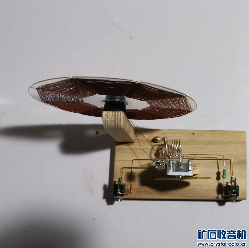

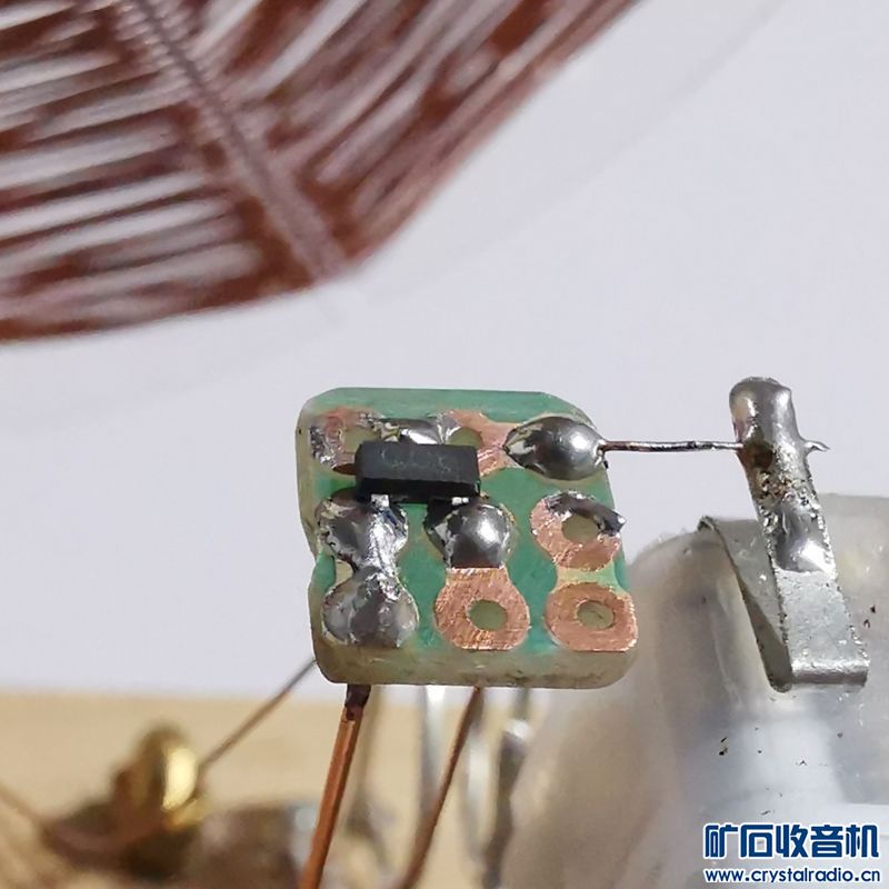

用0.3mm漆包线在直径120mm的光盘垫片上9等分绕满,得到电感量1128uH线圈,配140P可变电容串联150P固定电容后接入调谐回路,2820检波后并联100P电容至耳机输出,后置阻抗变压器匹配耳机收听,不用天地线可接收天津本地567、1008和1071电台广播;另一端为原来的FM矿机。

请问试听地点距天津本地中波发射塔多远?

漂亮效果真好,不用天地线能收到三个电台。请问老师光盘膜如何去掉。

很漂亮,可否考虑等分数更多些,看起来更圆,更好看。怎么让光盘变透明的?
谢谢您的关注,由于线圈直径仅120mm等分数太多的话盘面强度会相应较弱,只是没弄过蜘蛛网线圈试验一下,光盘垫片就是透明的

在谷歌地图上测量的直线距离11.88公里,四楼阳台可以接收,改天拿鱼竿天线试下。

谢谢老虎哥加分 不用阻抗变压器时广播声音难以辨别,使用阻抗变压器可听清播音内容音量极小,改天用鱼竿天线一试

根据中波台距离可以估算,空心线圈口径只在大于十厘米以上,有可以有一定的直接接收能力。从光盘的大小来看也是比较符合的。所以,即使不用天地线也能收到这个距离的电台。如果采用更大口径的大环线圈,效果会更好许多。

谢谢版主加分,尝试蜘蛛线圈是第一次,骨架若用PE薄板材+利兹线制成200mm的话Q值应该不错

零号砂纸,简单易行。
