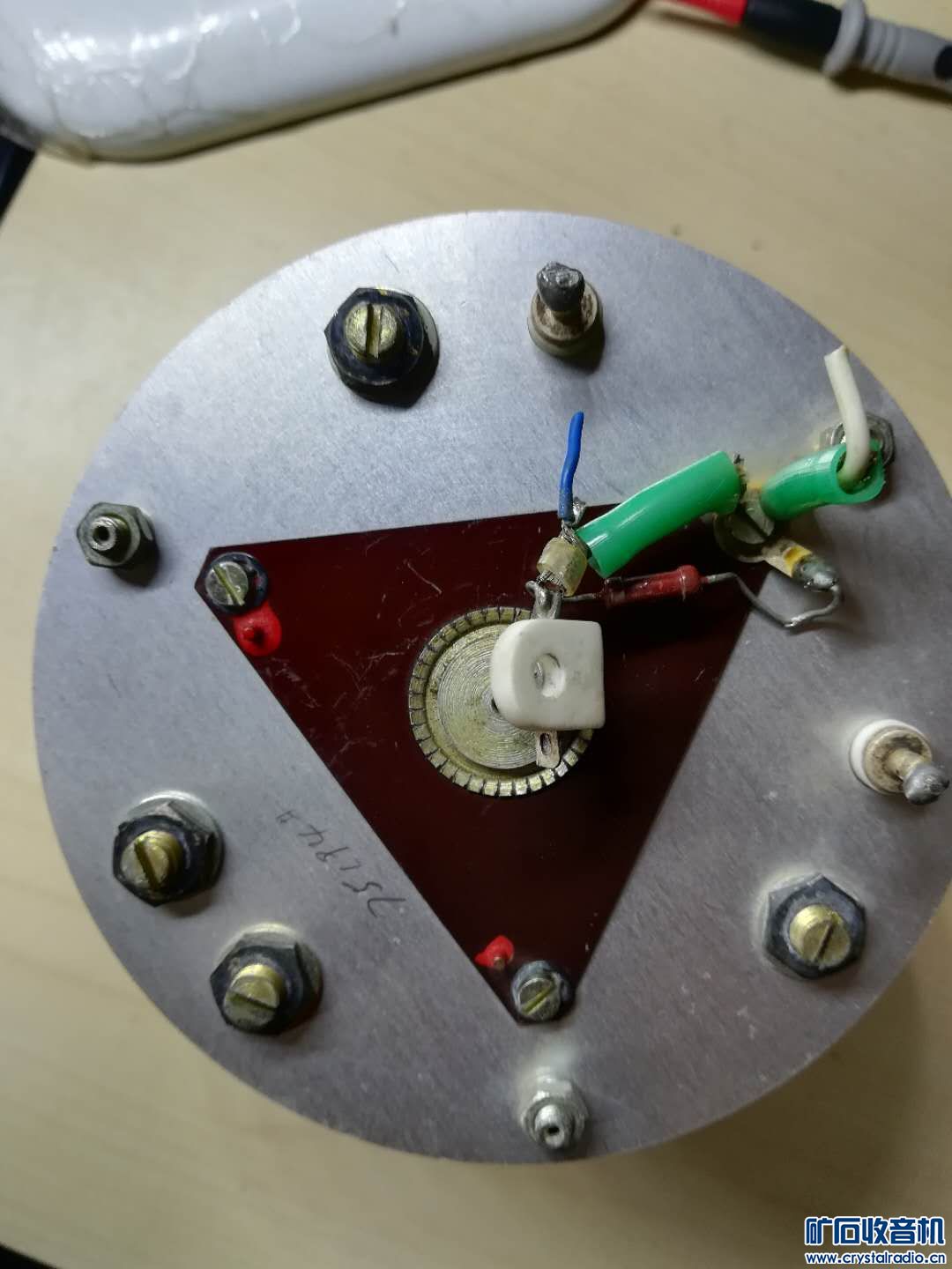

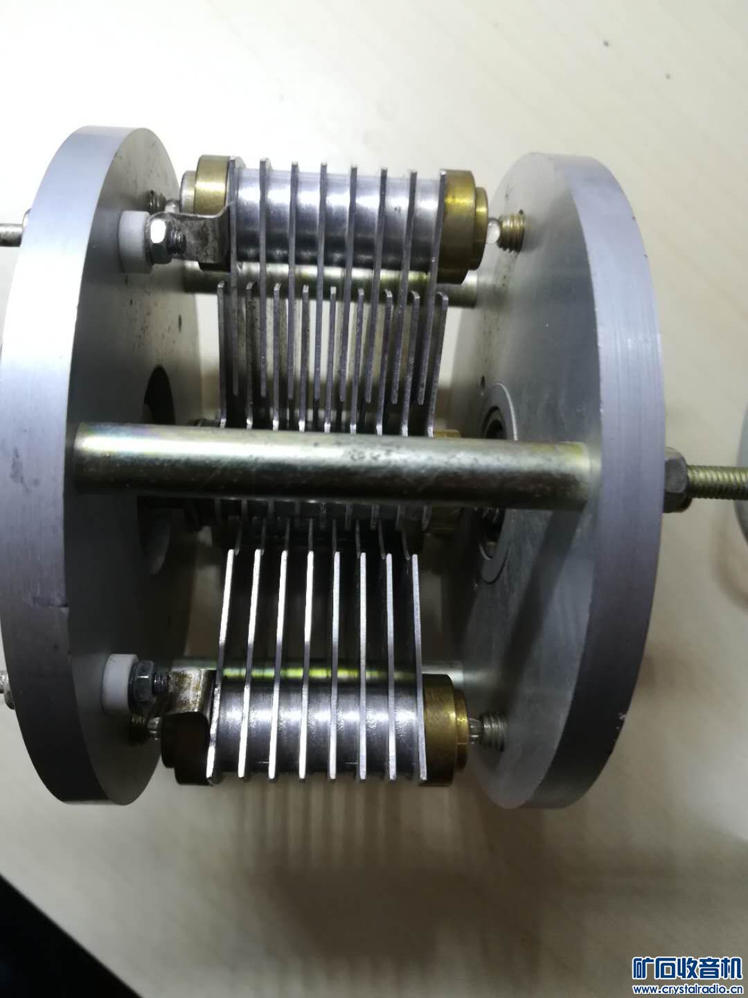

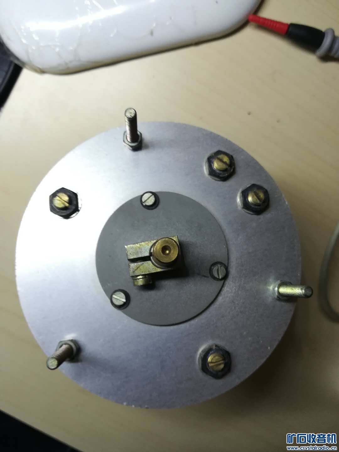

最近看到一只电容觉得它造型奇特,用料扎实就拿下了,收到货后发现做工果然很棒,电容支架主体是两片直径超过10公分厚度接近1公分的厚铝板,定片与动片之间用小玻璃珠绝缘,只不过它的结构不同于普通的空气连,该电容的定片分成相等两部分彼此不联通,而且两部分定片相邻,动片的面积跟其中一部分的定片面积相同,感到疑惑的是由于动片面积只有定片总面积的一半,假如采用常规动片定片接法的话,其中一个定片没有起作用,这个电容的结构也跟小型蝶形可变结构不一样,小型蝶形可变定片和动片都是180度对称的,而且面积相等,现在想请教见多识广的老师们怎样才能用好这个电容,不想让它束之高阁!

发表于 2020-4-12 18:07:01 | 显示全部楼层
估计也是蝶形可变电容的一种。一般用在谐振电压比较高的场合

 楼主| 发表于 2020-4-12 19:08:45 | 显示全部楼层
是的,从片距就能看出!

发表于 2020-4-12 20:29:13 | 显示全部楼层
 楼主| 发表于 2020-4-12 20:31:19 | 显示全部楼层
第一幅就是侧面啊
发表于 2020-4-12 20:37:21 | 显示全部楼层
这是电容测试仪上的,好像是湖南邵东产的。
发表于 2020-4-12 20:41:55 | 显示全部楼层
我也有个跟楼主一样的空连。接俩定片上,大概是160PF左右。
