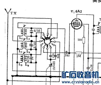

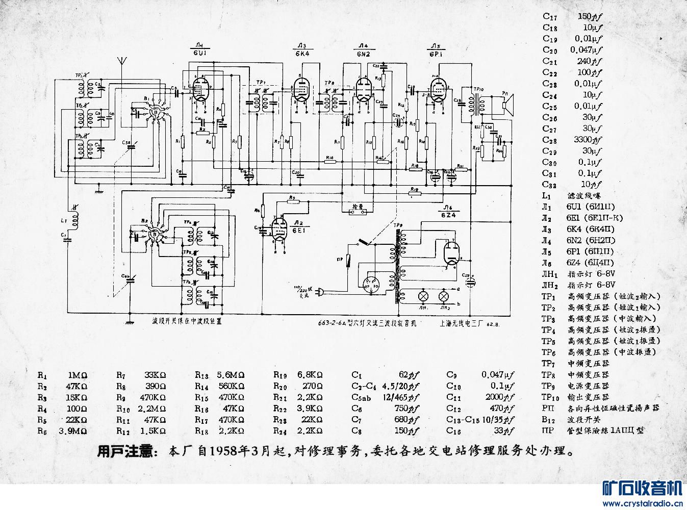

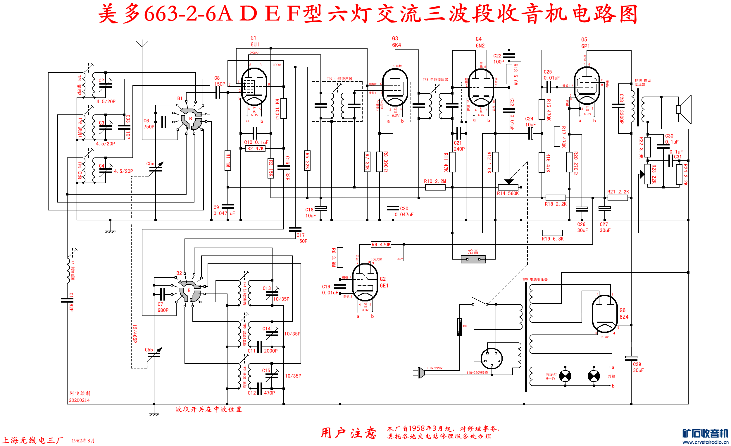

两波段,三波段电子管收音机的波段开关,多以4刀3档,或4刀4档之多,电路图的常规画法也简明扼要、一目了然,但是,多年来对美多663-2-6A D E F 等型六灯收音机的波段开关却不知其所以然,由于没见过此机波段开关的实物,对这款电路的6刀3档的实际应用,感觉茫然不知,请大神给指点指点。谢谢啦

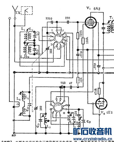

发表于 2020-4-12 18:13:23 | 显示全部楼层
我的电脑可以看到完整的电路。看看下面这两个图就知道了,虽然变频管不同,原理是一样的。与熊猫601系列收音机的波段开关一样,把不工作的波段对地短路,防止闲端效应:

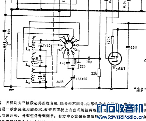

发表于 2020-4-12 18:50:55 | 显示全部楼层
刚找到的,看看这个能整明白吗?
 楼主| 发表于 2020-4-12 19:49:55 | 显示全部楼层
谢谢白版回复。
知道是短路闲置的谐振短路,难道是有这种特殊构造的波段开关吗?普通的波段开关能不能替代?

发表于 2020-4-12 20:44:41 来自手机 | 显示全部楼层
这种波段开关是特制的,可以用普通波段开关替代,但是无法使闲置波段短路。
 楼主| 发表于 2020-4-12 20:47:27 | 显示全部楼层
谢白版 这回搞懂了,
