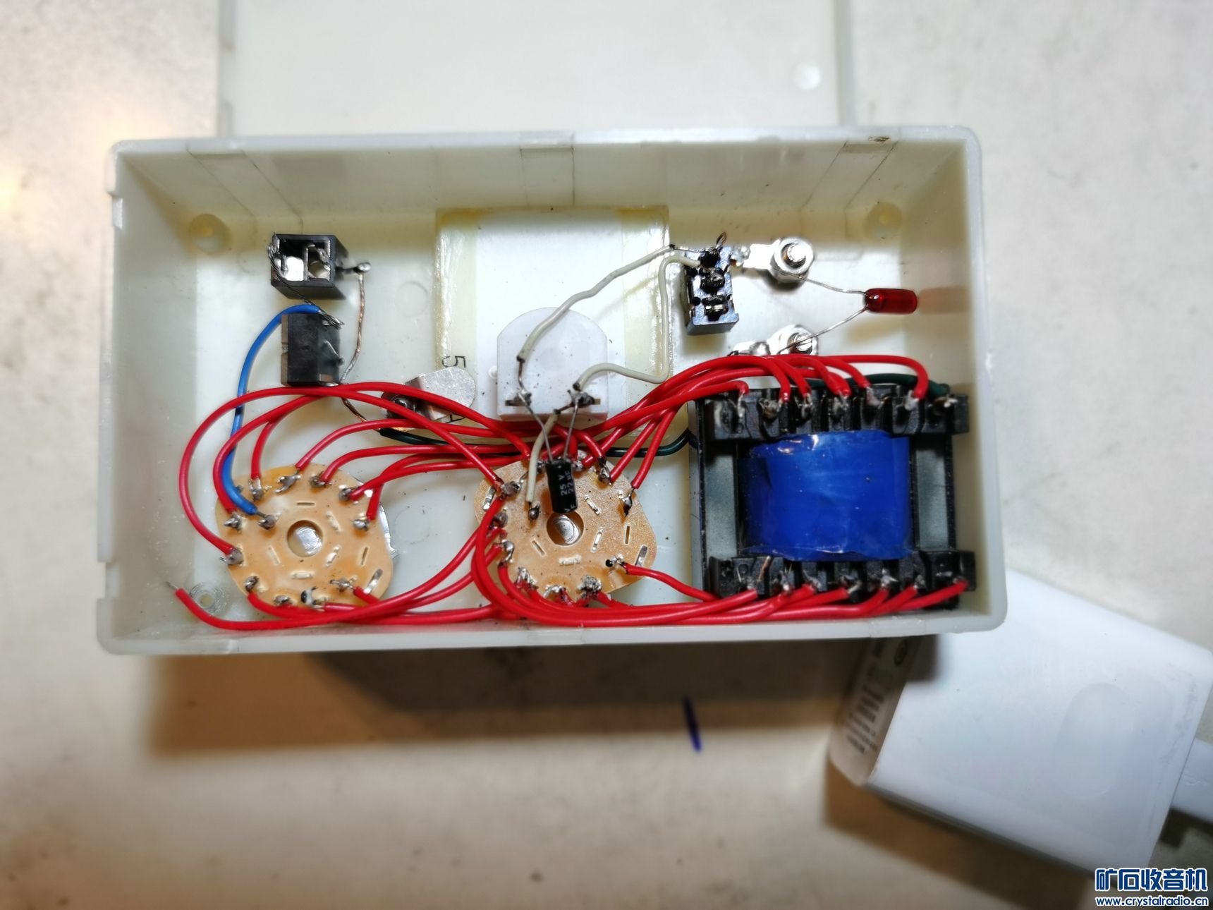

我一直使用akg音乐耳机听矿机,主要是音质好,戴着舒服。为此,前段时间做了一个矿石收音机伴侣---阻抗变换器,整机安装在某宝上购买的塑料壳里,外形尺寸为130x75x35毫米,小巧便捷。
    整机线路非常简洁,用的是500微安的电流表作为指示,设有直通开关。输出匹配变压器选用友谊电子的著名的KPB-02型变压器,最高输出阻抗可达200K,效率也非常高。选用 两个1x10档位 选择 开关, 可以相应的选择 输入阻抗和输出阻抗,方便使用。没有另画线路图,借用老虎哥的图。
零部件布置
前脸
盒内接线
与矿机配合

发表于 2020-4-15 10:46:32 | 显示全部楼层
电路图附上就更好了,另请把KPB-02的外形尺寸测量一下,我也打算做一个,现在买不到,先有尺寸预留空间。
发表于 2020-4-15 11:11:32 | 显示全部楼层
附上电路图
