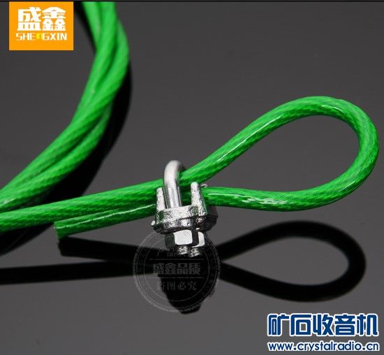

发表于 2020-4-14 22:25:55 | 显示全部楼层
4mm粗足够了,五十米太粗没有必要,150瓦大功率烙铁或丁烷气喷枪,直接挂松香上锡就行了。其实不用焊,两端要用U型夹各两个将钢丝绳挂绝缘子上,加一个U夹把电缆固定在上面就行了。
 楼主| 发表于 2020-4-14 23:39:18 | 显示全部楼层
是不是用这种夹具固定?

发表于 2020-4-15 13:54:03 | 显示全部楼层
jyq001 发表于 2020-4-14 23:39
是不是用这种夹具固定?
是的,用这个夹紧,春夏季节注意留好适当弧垂,以免冬季钢丝绳张力过大崩断或者拉坏固定物。

 楼主| 发表于 2020-4-15 22:17:15 | 显示全部楼层
提醒的很好。
