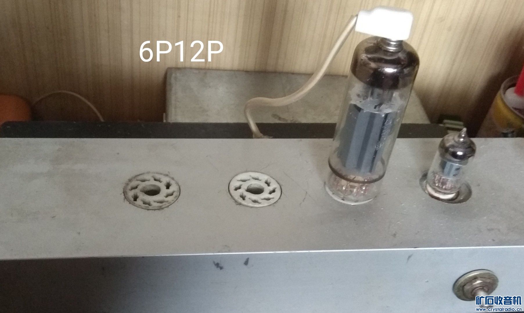

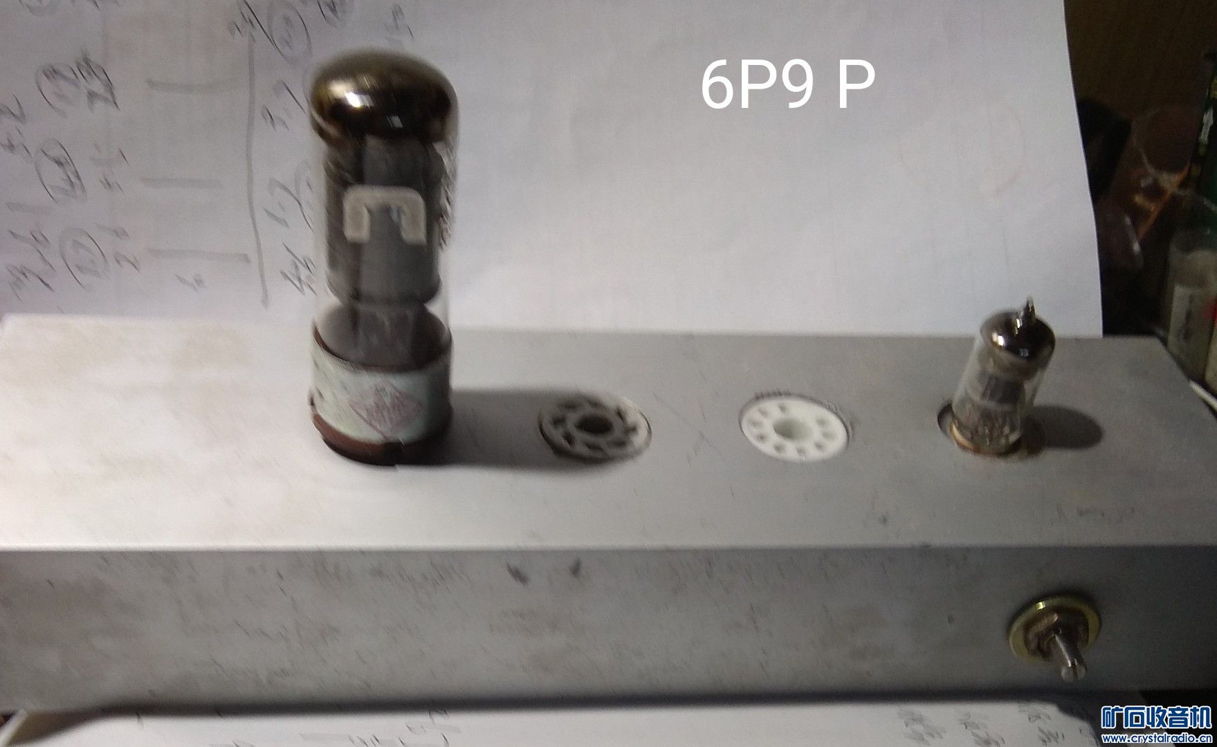

花费不到10 元用旧零件打造了一个电子管功放,前级放大是6J1,功放是6P12 P。底板是铝合金门框,开管座孔4个,一个是小七脚管座,一个是大九脚插管子6P12P,其他2个是大8脚,插6P13P,6P9P。前级准备换6J2,6J3,6J5,6K4,6A2。功放管准备换6P13P,6P9P ,6P1,6 P14,6P15,6J1,6J2,6J3。6J5,6K4,6A2,6N1,6N6,6N3,6N11,6N15,807。电源变压器功率是350伏安。输出变压器铁心是双c型铁心,截面积32*65 ,初级2400圈,电感量54亨,3夹2 。初级阻抗 抗1.6K,2.5K,3.6K,5.1K,7.5K,10K。变压器均外置,有效减小电磁感扰。因为6P12P放大倍数小,没有加负反馈,机器焊好后通电试机,一切正常。低音厚重,高音清脆,尤其是人声,非常迷人。听国务院记者会电视进行对比,明显人声表现突出。
机器装好后,把前面所叙管子进行换接,有的管子产生了自激,在电路进行了处理,处理后工作正常。具体代换后结果待续。

把所代换管子除6P12P,6P13P,6P9P.直接插进管座外,其他管子用8脚管座连线进行转换,转换成相应管座,和相应管脚,电路如果没有自激,元件不变。6P12,6P13没有负反馈电路,栅极也没有加屏蔽,电路工作正常,6P9P产生自激,加负反馈电路后自激消除。
6P12P:阴极电压20伏,屏极电压165伏,音色清脆,低音浑厚,人声甜美。输出功率约1瓦
6P13P:阴极电压13伏,屏极电压165伏,音色厚重,中音饱满,低音浑厚,人声甜美。
6P9P:阴极电压5.3伏,屏极电压170伏,音色清亮,中音饱满,低音浑厚。电路自激,加屏栅负反馈后自激消除。负反馈为0.01微法电容。
其他管子实验结果在4楼

接一楼,

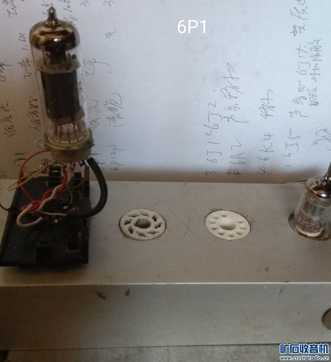

换6P1,阴极电压8.5伏,低频较重,屏极电压168伏,负载阻抗最好3.6K,输出约0.8瓦。
6P14,阴极电压5.2伏,比较均衡,屏极电压170伏,负载阻抗最好3.6K,输出约0.7瓦。
6P15,阴极电压4.5伏, 高低音均衡,屏极电压168伏,负载阻抗最好3.6K,输出约0.6瓦。
6 J1,阴极电压1.5伏, 音色均衡,高音清脆,中音饱满,,屏极电压170伏,负载阻抗最好3.6K。由于电流小,功率也小,输出约0.2瓦。
6J2,阴极电压1.5伏, 音色均衡,高音清脆,中音饱满,,屏极电压170伏,负载阻抗最好3.6K。由于电流小,功率也小,输出约0.2瓦。
6J3阴极电压2伏, 音色均衡,高音清脆,中音饱满,,屏极电压170伏,负载阻抗最好3.6K。由于电流小,功率也小,输出约0.2瓦。
6J5,阴极电压2.5伏,自激,阴极接 100欧电阻,自激消除 音色均衡,高音清脆,中音饱满,,屏极电压170伏,负载阻抗最好3.6K。由于电流小,功率也小,输出约0.4瓦。此管做小功率功放很好,屏耗3瓦。可以输出1瓦功率。

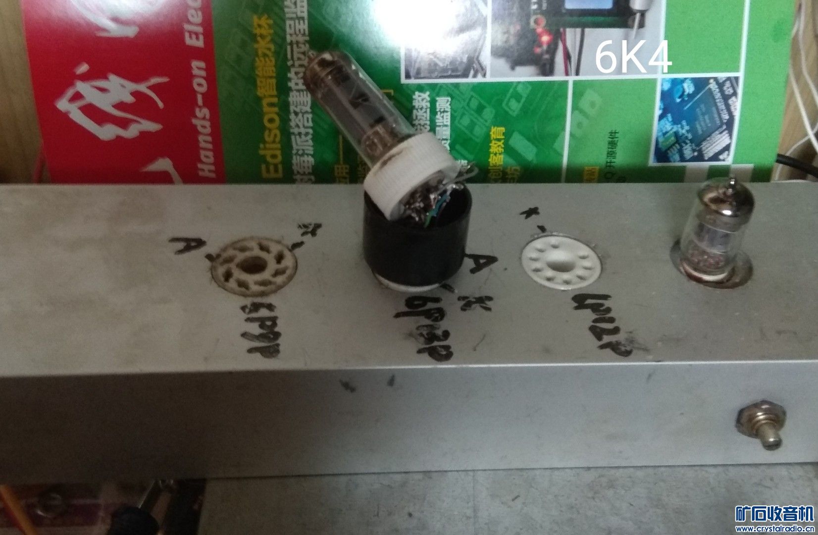

6K4,阴极电压2.55伏, 音质一般的,失真大,屏极电压170伏,负载阻抗最好3.6K。由于电流小,功率也小,输出约0.5瓦。
6A2,阴极电压1.5伏,音质一般,屏极电压170伏,负载阻抗最好3.6K。由于电流小,功率也小,输出约0.2瓦。
6N1,单个管子,阴极电流6毫安,自激,阴极接 200欧电阻,自激消除。 音色清亮,高音较好,屏极电压170伏,负载阻抗最好5K。由于电流小,功率也小,输出约0.4瓦。
6N3,单管,阴极电流6毫安,自激,阴极接 200欧电阻,自激消除。 音色浑厚,低音较好,屏极电压170伏,负载阻抗最好5K。由于电流小,功率也小,输出约0.4瓦。

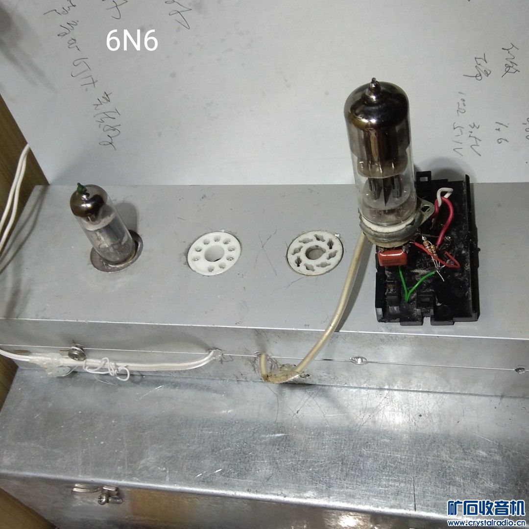

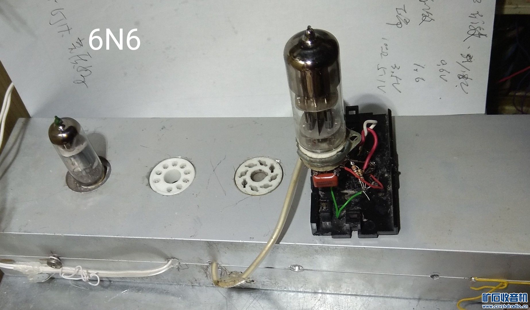

6N6,单管,阴极电压3.5伏。 音色饱满,音质较好,屏极电压170伏,负载阻抗最好3.5K。由于电流小,输出约0.6瓦。此管做功放效果很好。
6N11,单管,阴极电流8毫安,自激,阴极接 200欧电阻,自激消除。 音色清亮,高音较好,屏极电压170伏,负载阻抗最好3.5K。输出约0.3瓦。
6N15,阴极电流6毫安,自激,阴极接 200欧电阻,自激消除。 音色清亮,高音较好,屏极电压170伏,负载阻抗最好3.5K。由于电流小,功率也小,输出约0.2瓦。
807(FU-7)阴极电压6伏,屏压170伏,音质一般。由于不是此管工作状态,仅测试一下

这是一种尝试,是对电子管应用的实践,管子的工作点不一定符合最佳状态。描述只是个人主观感觉。个人感觉以下管子效果较好6P13P,6N6,6J5

如果没理解错,五极管(束射4极管)都是接成三极管的。工作点和负载阻抗也是没有根据特性曲线优化过的,所以楼主说明是一种尝试,得到的数据也只是玩玩,做不得真的,是吧?
 楼主| 发表于 2020-4-13 08:52:26 来自手机 | 显示全部楼层
数据是真实的,但不一定是最佳工作状态。如果选定管子,也可以作为参考。这也说明电子管不管是什么型号,都可以制作功放,只是功率大小而已。
