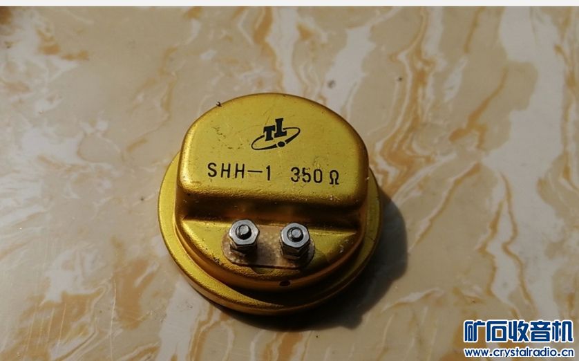

我有好几个电话听筒,型号是SHH-1  350Ω的。我以前用它做过头戴式耳机?。在电话听筒两侧平台处粘一块10毫米见方的塑料片,中间钻一个直径2㎜左右的空,塑料片厚度在3-4毫米之间。用直径1.5-2毫米的钢丝做耳机头夹。然后湾出长度小于塑料板厚度的湾头,卡在塑料片的小孔里。塑料片,要是长久不动时,可以用环氧树脂胶粘在两侧(我在下图里用两个螺母,表示塑料片),这样取下时会伤到电话听筒。临时的,就用双面胶把塑料片粘在两侧。也是很结实的,用个半年多不会掉下来的。按照下图给电话听筒做头戴夹,不会对听筒有任何影响。我这样做的耳机。在上大学时宿舍里听单管收音机时,就是按照下图方式做的。当时是用环氧树脂胶粘的。后来大学毕业了,和文君以及家人去昆明玩时,文君的弟弟看到这个耳机,他要走了。后来在上海工作时,我去上海出差时去他家,那副耳机,似乎作为摆件挂在他的书房里。我也不再好意思要了。前年他移民了。去了国外,在视频里,又一次见到我做的耳机,依然是挂在他的书房里。

我的方法跟楼主类似,用AB胶粘两个小螺母在耳机两侧,再挂在耳机架子上

俺的更简单,两个伊利酸奶瓶盖,扣上正好。
