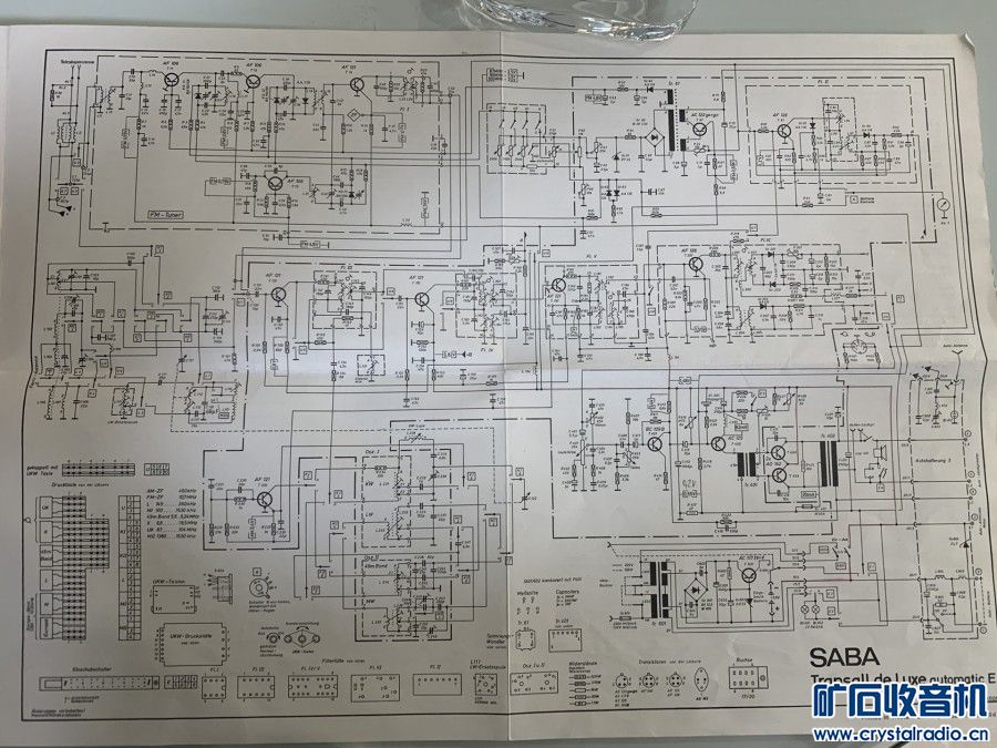

收音机线路图看不懂,有懂的朋友进入指导一下,谢谢!
这是SABA的收音机图,在调频鉴频处,即调频信号输出端,自上而下有4根线出来,即r  k  z  r    看最下面的z 与 r并掉的线作为调频信号送给功放,那最上面的r 与 k  2根引出线是排什么用处的,谢谢大家的解惑。
 楼主| 发表于 2020-4-11 10:50:38 | 显示全部楼层
上面图太小,不好意思,局部图来了。

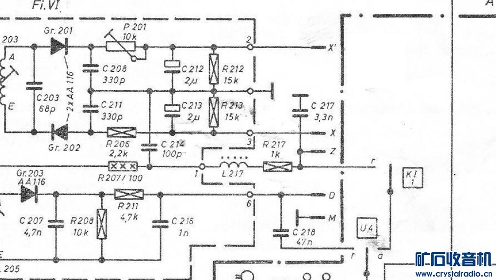

白版好!
     下面这张图清楚一些,在调频鉴频处,即调频信号输出端,自上而下有4根线出来,即r  k  z  r    。共用接地的电阻二端上有r 与 k  2根引出线,推测是接在按键开关上的,是不是导通或断开,起什么作用,谢谢。
发表于 2020-4-15 00:43:53 | 显示全部楼层
可能与AFC有关。
发表于 2020-4-15 09:26:15 | 显示全部楼层
那里有两组开关,与调频、调幅信号切换有关。

你顺着开关后面的连接线往前查就行了。

发表于 2020-4-17 11:03:24 | 显示全部楼层
朋友好,我仔细查看您说的几个标记,FM鉴频后面是“ X ” 和“ X‘ ” 、” Z “、” r “。
    AM 检波后面是 ” D “、” M “。
其中,”r“是波段开关”KI"第“1”列的“ r" 接点,它是FM音频信号输出。”Z“与它连通。
   ”D“经过后面的”C218“是AM音频信号输出。
在线路板上,X、X’ 、D、M 是四个盲点,有四个插针。不再连接别的元件。
作用我也不甚明白,经电话问我师傅,说是厂家插上特制插头,连接音频mV表,调整机器用的。
X、X’ 调FM,
D、M 调AM。
仅供参考。

谢yzt05朋友,给您添了不少麻烦,现在完全明白了。
这几天已理清了线头,为收音机加电测试扫除了全部障碍

发表于 2020-4-19 11:57:22 | 显示全部楼层
就是一个普通的几乎是标准的鉴频线路。
