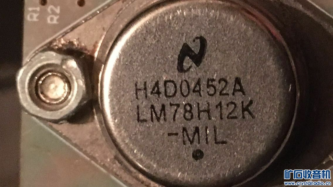

近日搞了个LM78H12K,电流大,想改成可调的,网上挖看一圈,找不到,找到的都是缩略图,各位能否给张电路图

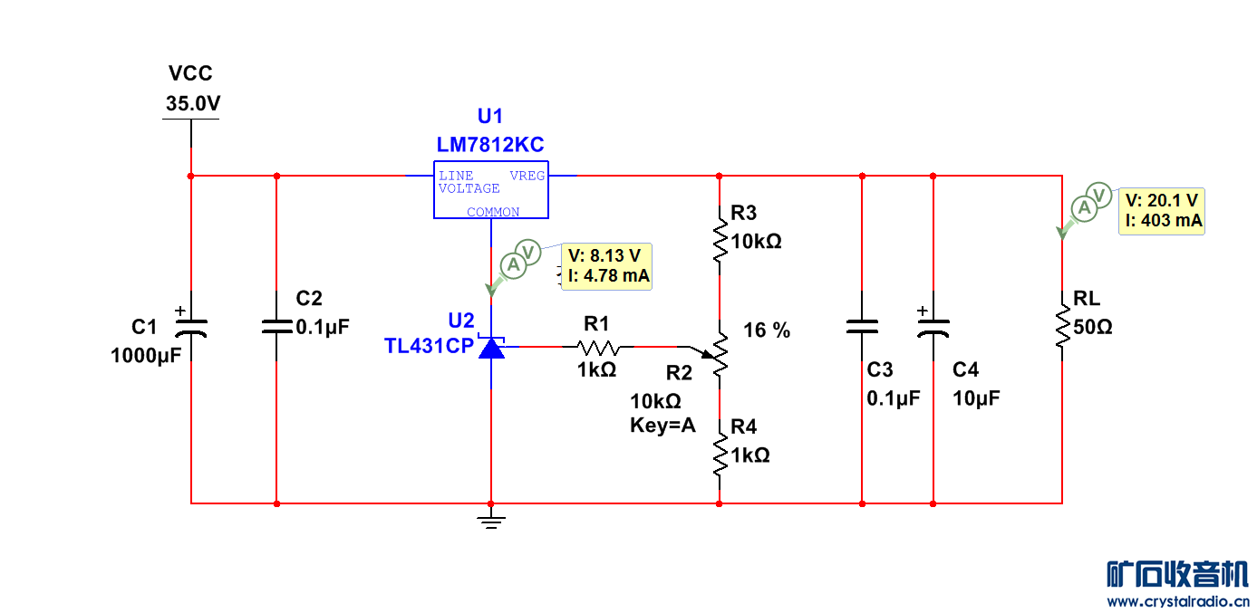

发表于 2020-4-11 17:17:11 | 显示全部楼层
线性的就没必要用这种偏门的了,随便一个TL431加扩流管就搞定了,功率随意,还可以调节电压

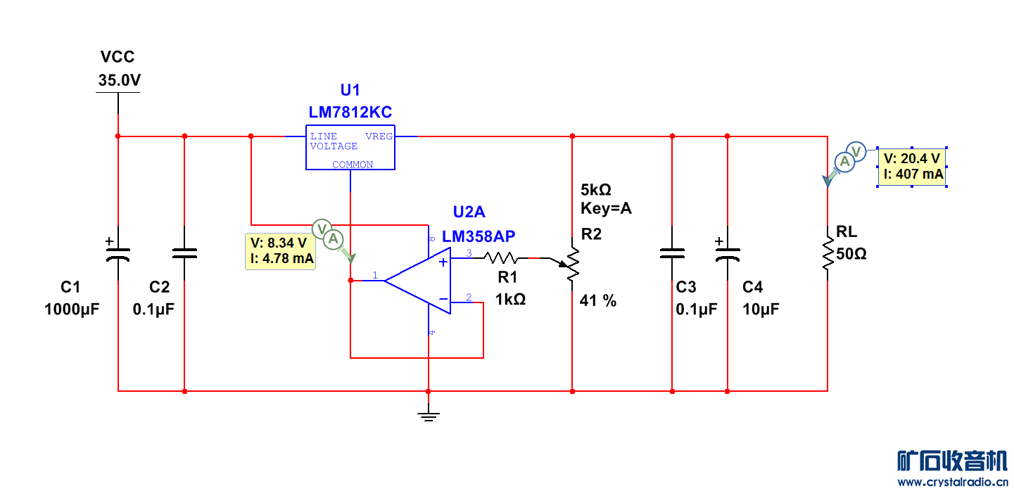

 楼主| 发表于 2020-4-11 22:06:53 | 显示全部楼层
谢谢版主的图,我在其他地方看到过用运放的,想找那个电路

发表于 2020-4-11 22:49:04 | 显示全部楼层
有源调节更稳定一些。
358:
加一级358做的跟随器,抬高接地脚电压,输出=U2out+U1out。
431:
靠TL431的“内阻”抬高接地脚电压,输出=U2k+U1out。
发表于 2020-4-12 06:34:10 | 显示全部楼层
LM78H12K是固定3端稳压、用它改增加不少电子元器件、用金封317电路简单容易制作

 楼主| 发表于 2020-4-12 19:46:44 | 显示全部楼层
这个是5A的,317没那么大
