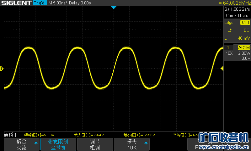

stm32f103, 外部晶振8M, 打开MCO脚看系统时钟波形

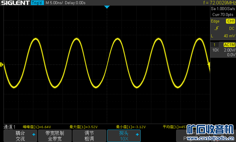

默认9倍频,输出原为方波,超过示波器带宽,所以看到是正弦波, 8M*9=72M

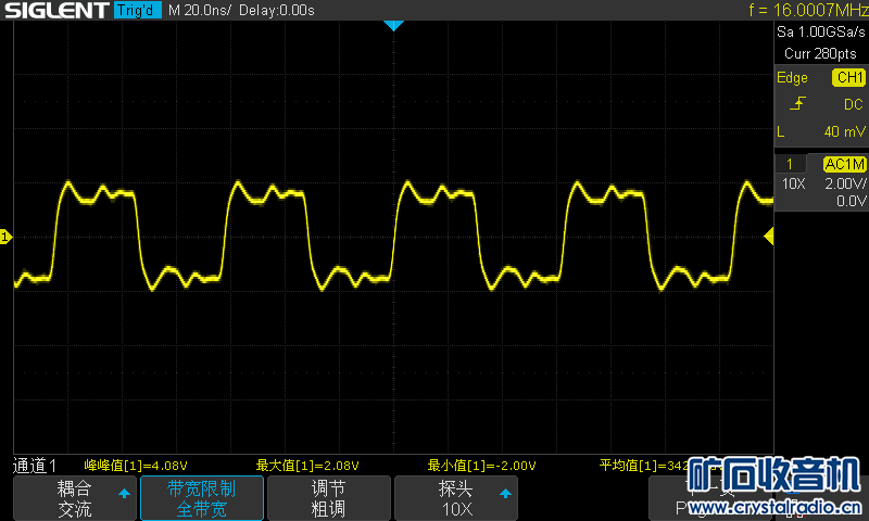

把倍频改为最低的2X, 8M*2=16M, 16M按理可以显示出方波, 偷懒没用弹簧探针有干扰,波形失真,看看频率就好了

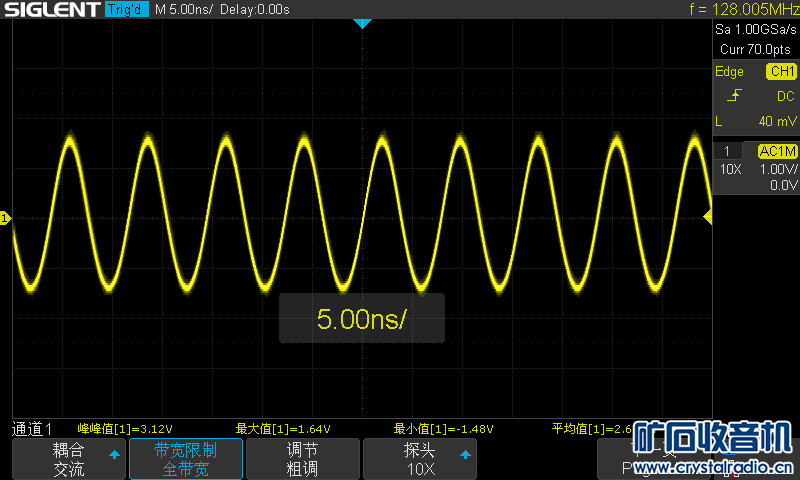

倍频改为最高的16X, 也就是超频,8M*16=128M, 幅度有点大啊
昨晚特地超频跑了一晚程序,工作正常,芯片也没发热,看来ST保留了很大余地,当然超频不推荐的,纯测试
MCO还有个选项,可以输出系统时钟的1/2
