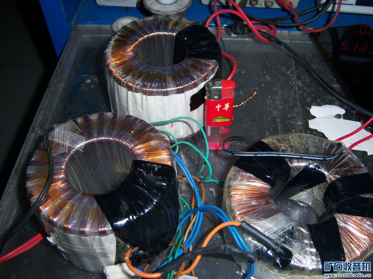

这一阵子没事做功放lm3886和lm1875,这俩功放电路电压分别是双AC18v和AC20-28v,手里没有合适的环牛全是电压高,正好拆机联声的是双牛各出40v,随把其中一个拆开数线圈找见中点,引线出来非常合适,另一个没找好直接拆中间线圈测好连接,手里另一个牛是正负34v,拆开里边是双线并绕,头尾连接,直接改成并联模式,数圈找见中点,焊出引线。非常合适

改过,拆掉原单次级,然后双线并绕,lm3886。
发表于 2020-4-11 09:35:43 | 显示全部楼层
应该是串联吧

对的,串联
 楼主| 发表于 2020-4-11 14:06:10 | 显示全部楼层
这是图片,昨天传不上
就是这3只变压器
就是这3只变压器
