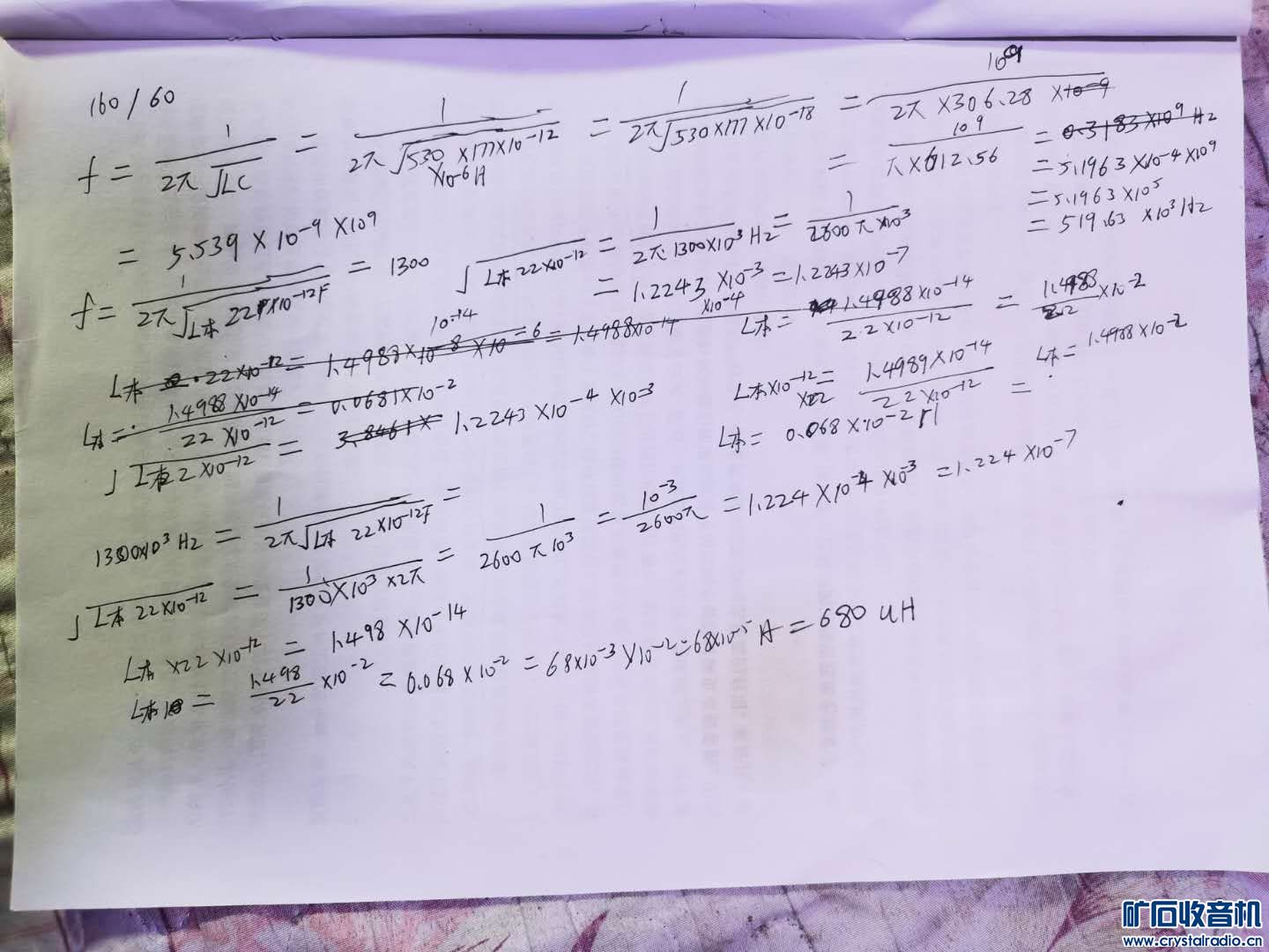

我根据我的双联天线连最大177pf,最小22pf,先验算,天线线圈是530uh,根据公式算出,天线连低端时候,覆盖到频率是519kHZ,中波低端能覆盖到。
再根据目前高端只能覆盖到1300khz,根据公式,算出本振联电感是680uh,具体的计算过程如图,我算出的本振电感是不是准确?是不是本振电感太高了

这个工具很好,我又用1103对了一下高端电台,差不多收到最高频率是1380khz,用工具计算一下,本振电感是604uh

差容223P双连,配用本振电感一般422UH左右
发表于 2020-4-10 22:01:08 | 显示全部楼层
天线连电容变比太小,一般应大于10,才能保证频率覆盖系数为3。
发表于 2020-4-10 22:02:37 | 显示全部楼层
高端最低按1620算,本振连最小容量也不应大于13.8PF,否则覆盖不全了

我又买了可变。参数是标准容量:223p,单调幅 AM:5.5PF~141.6PF+5PF~59.2PF
不知道最低电容能到多少

你的情况频率覆盖只和本振连有关,高端上不去是你的本振连(包括并联的微调电容)最小电容太大了。

你应该找一本关于超外差的书好好读读。有几点你需要搞清楚:1)超外差机的频率覆盖取决本振频率,2)如果接收频率为 522 - 1629,那么本振频率应该是多少?你应该自己计算一下。然后再用那两个频率计算一下本振的电感(和电容)

量一下你的本振连的最小电容量(包括并联的微调电容)是多少。
