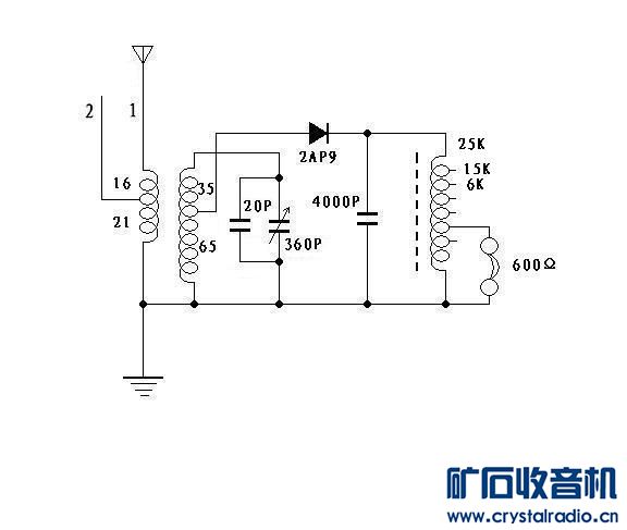

仿了个140-1矿机线圈,搭个矿机试试SHH-1耳机。我距最近的中波发射塔约15公里。
用10米电线挂在窗子上当天线,防盗窗当地线,很容易收到环境噪音,耳机的灵敏度还是蛮高的。当矿机天线线圈与调谐线圈紧耦合时,收到两、三个台合唱,声音很小,调可变电容无反映。当天线线圈与调谐线圈松耦合无串台时,勉强能听到一个台微弱的声音,仅能分辩音乐或戏曲的旋律(不能分辩讲话内容)。又用一直径1.2米绕5圈的大环挂在窗子上当天线,效果几乎相当。
由于没有象样的天、地线,玩不转矿机,那就用示波器看看过把瘾。信号发生器输出端接一根40cm长的电线串入51Ω电阻围成一环形天线,搭在矿机线圈上,输出调幅波。用示波器同时观察高频波形和音频波形,当调矿机可变电容收到信号时,音频波幅最大,当信号发生器输出信号强度变化时,矿机输出音频波幅也相应发生变化,比较直观看到矿机的工作原理。
视频:

无法安装天、地线玩不转啊!只能当摆设看看。

当年的商品140-1线圈是没有焊片的。
