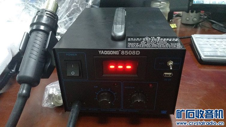

想业余搞搞二手电脑,于是买来维修工具。在热风枪的选择上出现了一点困惑。本来是想买858D这种型号的,品牌杂牌都有,便宜的也就100出头,除了修电脑,顺便还能修手机,一机多用。但是看了各个论坛各位前辈的说法,这种热风枪不适合修电脑,只适合修手机。

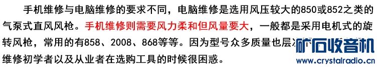

后来看到迅维商城868D热风枪商品里有这一段话介绍:
这坚定了我买850系列热风枪的信念。排除了很多杂牌之后,买了姚工8508D这一款机器,它可能是带磁感应的最便宜的气泵式热风枪了,功率600W,不到200元。姚工也算是个有一定知名度的牌子,质量上能得到保证吧。
图1 本人购买的热风枪

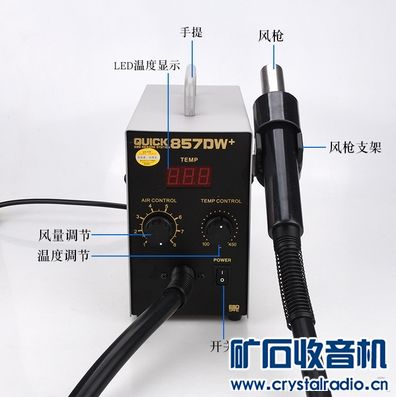

买回来后一试,发现这个出风怎么这么小啊。之前有几年用的都是快克857,那个风可真大。至此我才注意到有个叫出风量的参数。快克857的出风量达到了100L/min,而850系列的热风枪只在24L/min左右,不管是什么牌子,包括快克、安泰信500多元的机子都一样。它们的外观也基本一致,出风管也是一样细细的,和快克857粗大的出风管完全不一样。
图2 快克857热风枪图样

再回到上面迅维网那段话,电脑维修为什么要选用风压大的热风枪呢?这种直风的风压有什么用?出风口温度假如一样的话,风压大有什么优势么?出风量大又有什么优势吗?我修电脑拆最大的芯片也就是拆个IO、EC这样的了,有时候也会拆个usb座。如果买858D,能拆下usb座吗?现在的8508D拆的动吗?有人在论坛里还说修电脑之所以不能用旋转风式热风枪,是因为它不能像直风式的能拆焊南北桥的,这个有点扯了吧,先不说拆不拆的下来,就算拆下来也废了吧,拆焊南北桥必须BGA。

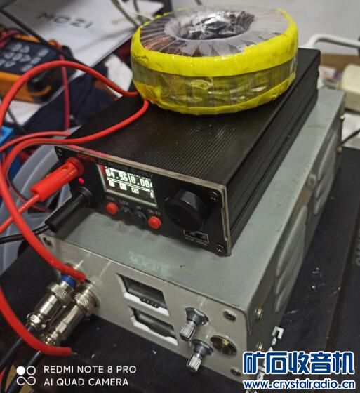

发表于 2023-1-4 22:04:28 | 显示全部楼层
自己DIY搞一套。
发表于 2023-1-4 22:05:39 | 显示全部楼层

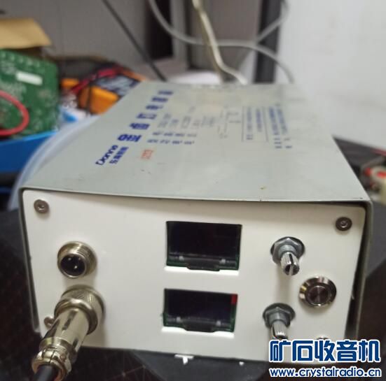

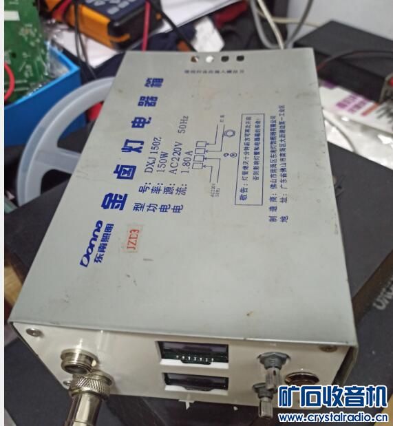

QQ截图20221005222510.jpg QQ截图20221005222527.jpg QQ截图20221005222541.jpg QQ截图20221017212443.jpg 二合一,焊台风枪都有了。
