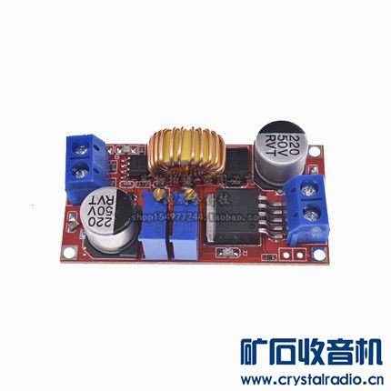

我想买6个,diy  6s锂电池的平衡充电器。
不知这个电源模块能否用同一个供电输入电源,来实现不把6s电池断开的情况下实现对电池的平衡充电?
搜了下资料,好像如果用一个输入电源的话需要带隔离的dcdc。我问卖产品的商家,他们对产品ic方案一窍不通,所以我来问下。

很明显这不是隔离电源,不能用,你的应用需要隔离电源
发表于 2020-4-10 13:36:17 | 显示全部楼层
不能,这些模块都是非隔离升降压,输入与输出 GND 是相通的。
如果用同一个输入,同时给串联电池组充电,电池组会被相邻的 GND 短路产生环流的。
例如:B1正极 -> B2负极 -> GND2_OUT -> GND2_IN -> GND1_IN -> GND1_OUT -> B1负极。
除非用隔离方案,切断 GND2_OUT 与 GND1_OUT 之间的电流回路,才能这么用

非隔离好做,隔离的麻烦。
隔离方案都是需要高频变压器的,一般都会灌胶封装成黑方块,宝贝标题会写明隔离。
但凡是你看到只有一个电感(屏蔽式的、磁环式的)的,没说隔不隔离的,都是非隔离。
需要注意有一类升降压模块,会使用到多个电感,但是一样没有高频变压器,也是非隔离的。

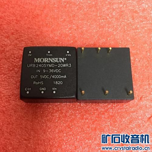

人家会写清楚我是隔离的,因为这个性质特殊,它们一定会写出来。不写的都不是隔离的。
这种玩意我也买过,当然功率很小,5V、0.2A,最大有 2A 的,再大就很少见而且价格不理想了,如果你要更大的不如自制。

发表于 2020-4-10 18:32:53 | 显示全部楼层
ghj 发表于 2020-4-10 17:59
...搜到了你发的链接,了解了详情,这种模块只有几百毫安的电流,有点小了。
有大的啊,刚才说了啊,只是价格不理想,如果你要的量比较大,不如考虑自制。
比如 2405-20W,5V、4A 的:
厂家目录,最大 5V、50A,还不够你用么
