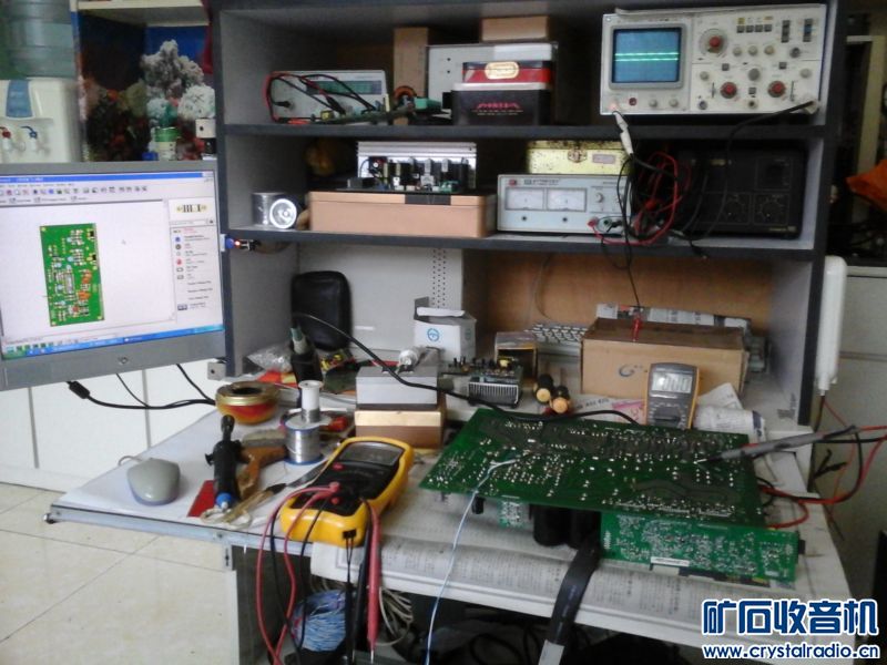

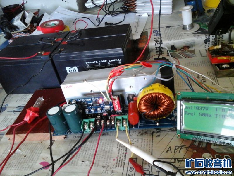

14年4月左右买了二块200W多晶二块200W单晶光伏板玩,24V100A蓄电池,3KW UPS,
自制3000W逆变器前后级,旋转支架固定支架,自动控制配电箱,计量仪表等等一大堆,
后来更新48V/50AH磷酸铁锂电池,MPPT充电控制器,自从17年6月开始一个人的装修之路,
一直处于空载状态, 等今年年底装修完毕,明年再慢慢玩起来吧
部分前期图片,有个别修UPS的请无视
