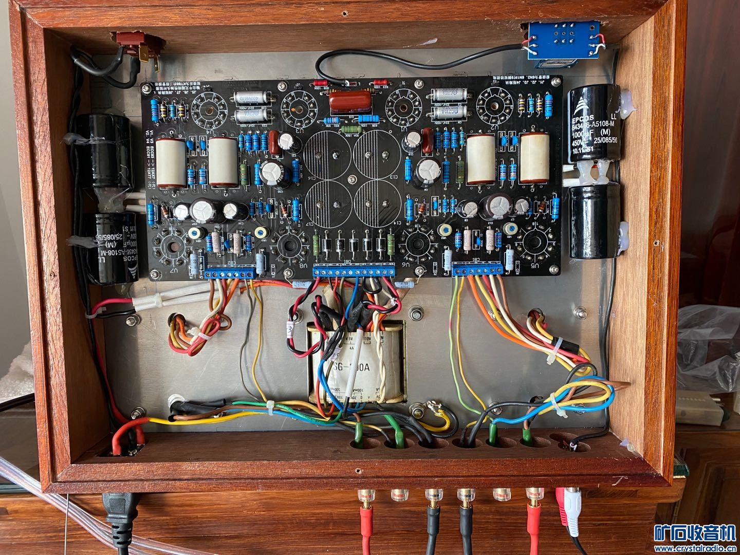

  有个推挽,买的板子装的,太费钱了,一套管子大几百实在是玩不起了,搞套小的玩不怎么费钱

实在玩不起啊!这个机子只有板子和箱子是我买的,其它牛和管子是别人不要的。

买板子装很简单的,只要往上接线就行了,就是费钱

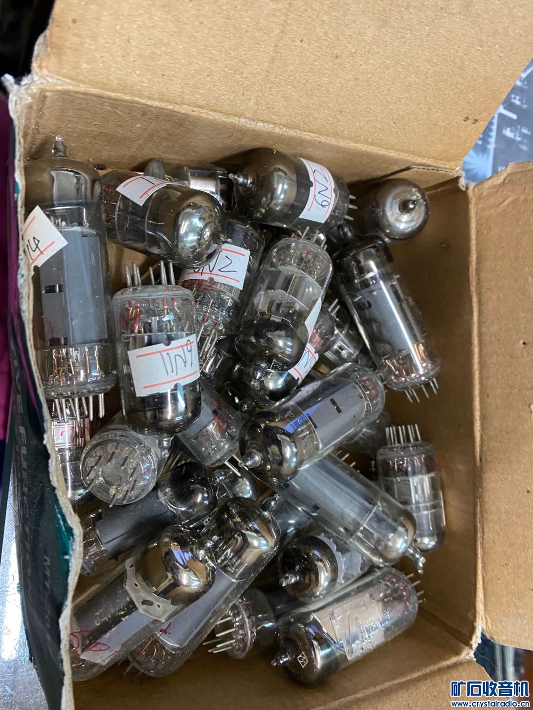

 楼主| 发表于 2020-4-13 20:24:10 | 显示全部楼层
茉莉银毫 发表于 2020-4-13 19:37
留钱没用,你又没  吃喝嫖赌抽。。。怎么高兴怎么来!
有道理 ,小管子一把,还可以装一台小机,就是没牛
