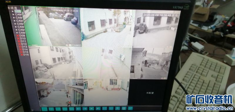

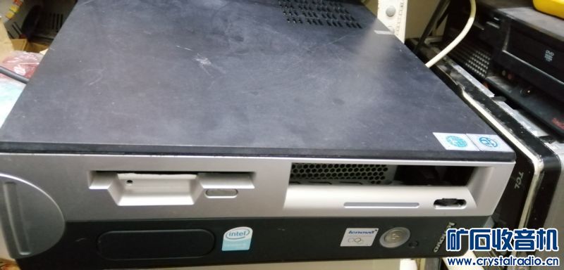

朋友的工场整理出的一些电子垃圾全部运我这儿,几天拿来好几批,
有一套电脑满是灰尘,插上电源机箱和显示器都没反应,拆开机箱气枪吹洗,
然后用洗板水清洗电路板,CPU 内存条 风扇 电源全部拆解保养,外壳水洗,
更换主板电池,组装开机成功(这个过程没拍照),显示器拆开检查电源板,没烧保险丝,
主电容鼓包更换开机无输出,测量直流高压电源已正常,测启动电阻和相关器件无异常,
TB下单订电源芯片,昨天旁晚从快递员手中接过快递趁热焊上,5分钟搞定然后各种清洗

发表于 2020-4-19 12:02:41 | 显示全部楼层
准系统,洋垃圾吧
 楼主| 发表于 2020-4-19 16:29:09 | 显示全部楼层
563572344 发表于 2020-4-19 12:02
准系统,洋垃圾吧
朋友工程上谁家坏了当垃圾处理的
