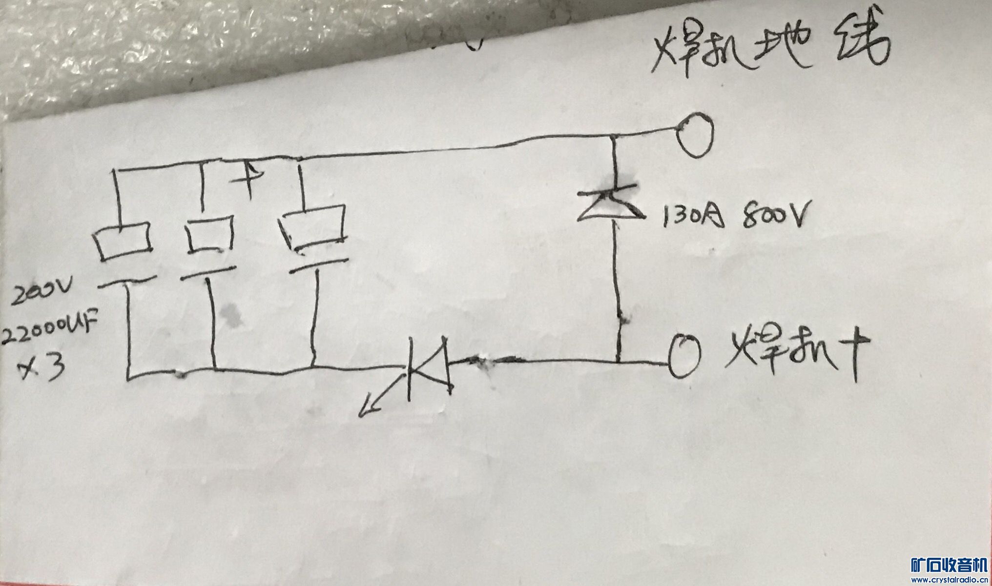

请问下面电容储能焊电路图中大功率二极管起什么作用
发表于 2020-4-10 09:12:19 | 显示全部楼层 |阅读模式
CPU控制可控硅导通 放电 就是这个二极管反过来接起什么作用
发表于 2020-4-10 09:43:26 | 显示全部楼层
螺柱焊,放电吸能的

螺柱焊,放电吸能的
电应该是从电容正经过焊接地线焊枪回到可控硅在到电容负极 那个二极管是吸收电火花产生的反向电压吗

发表于 2020-4-10 10:49:22 | 显示全部楼层
这个叫续流二极管,自己百度一下就行了。

发表于 2020-4-10 17:21:59 | 显示全部楼层
w6955 发表于 2020-4-10 10:49
这个叫续流二极管,自己百度一下就行了。
真的吗,续流二极管得配电感吧,他这个没有电感怎么绪流
我也奇怪 没有电感 哪来的续流

发表于 2020-4-10 20:39:56 | 显示全部楼层
串联在焊枪里

我爱吸铁石 发表于 2020-4-10 18:02
当可控硅不导通时,储能电容的充电,是不是要通过外接的焊机电源+极经过这个二极管向这些电容组充电呢
不是的 还有一个单独电源板 输出24v 8v 还有一组用的tda4605-2 驱动变压器输出给电容充电 CPU控制 可以实现40v-200v 无极调节 还有一块是主板 很多集成电路等 面板就是电位器和几个指示灯 就是焊枪控制线有12针的航空插座 为了弄明白这个焊枪到付是怎么控制让机器工作的 翻看了机器的说明书 把主板上这12针到主板的电路图全部画出来了,(等下免费公开给论坛朋友观看 )正好原来控制线的插头还保留上面 通过插头上面一些针的焊接痕迹 知道了实际用了五根针 有两根是插头插上短路 来告诉CPU 插了手柄的线 三根线到了机器的焊枪上
