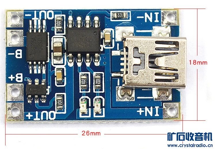

发表于 2020-4-10 12:19:56 | 显示全部楼层
像这种软包旧电池有一定危险性,最好是扔了。
非要利用的话,某宝几块钱买个TP4056锂电池保护板,像下面这种:
B+、B-接锂电池,OUT+、OUT- 接收音机电池接口,USB接口露出机壳,没电时插上手机充电器充电。
电池一定要做好机械防护,防止意外穿刺等因素引起自然。还是老观点,最好别玩软包锂电池,危险。
