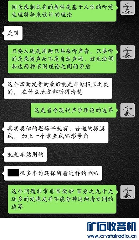

前些天跟论坛里的一位版主在微信聊天,他发来MBL的大葫芦的相关视频,我一时兴起,写了一些这些年的思考结果和实践经验,谈话内容实际上已经涉及到曾经缺漏的那篇文章的主旨。因此现截图如下发布。原谅我的散漫,就这样发上来了(曾经要借论坛资源发起一个摄影展,最后因散漫成性而未成,被一位坛友讽骂,其实他骂的对,我真心觉得他说得都对 )     同时感谢与我对话的这位版主 名字暂时不能透露 反正他是一位大神级别的人物
1.本贴内涉及到的一个重要知识点:五个差的生成机制 —— 关于人体是如何把自然界中不带差值的声信号,转换为可供大脑识别的差值信号。
请移步阅读:【洞主与土匪发烧谈话录-第3次】:人是怎么区分声音来自后方还是前面的》。 如阅读稍困难,在6楼有一个关键提示http://www.crystalradio.cn/forum ... =1826530&extra=
2.关于本系列帖子观点的实践成果视频 。请移步:《视频分享:单管2A3消声室内驱动落地全频》http://www.crystalradio.cn/forum ... =1840009&extra=
3.关于低干涉空间的实践记录。 请移步阅读:《消声室聆听经验总结贴》http://www.crystalradio.cn/forum ... d=902433&extra=
4.关于系列帖子的扩展与理论预测 。请移步阅读:《关于 ‘立体声’ 的拓展、实践与展望》http://www.crystalradio.cn/forum ... =1779256&extra=
本文仅适用于高级型HIFI喇叭,不涉及经济型喇叭以及影院型喇叭。

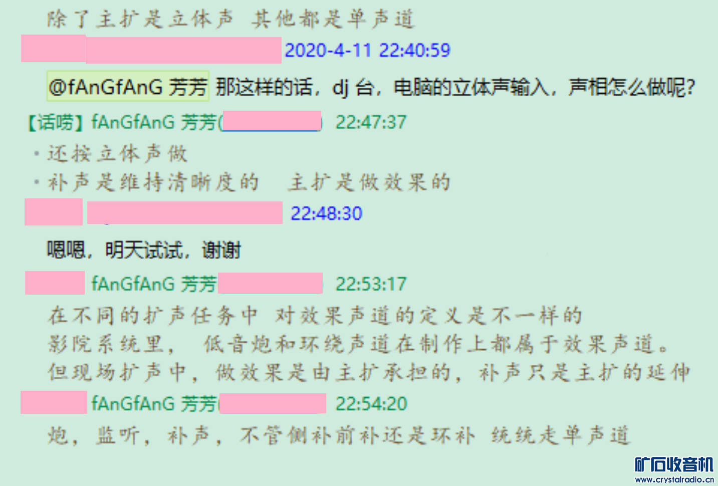

发表于 2020-4-16 00:25:34 | 显示全部楼层
有的时候现场与录音是合并了的。
我旁观过几次演出现场演出同步录音并电视、网络直播,从演出台拉了几十路信号进音响室,光鼓手的7、8个鼓就有几路信号。所有信号经调音台处理再进电脑合成录音播出及送到主调音台现场音箱播放。不知道是怎么合成的,会场中部听现场音箱可以感觉到鼓手击打左边鼓或右边鼓,左右来回循环击打时最明显。有时歌唱演员在舞台左右边走动定位都被表现出来,不知道是用追光灯信号自动控制还是调音师推拉平衡弄出来的。
 楼主| 发表于 2020-4-16 08:36:04 | 显示全部楼层
红河310 发表于 2020-4-16 00:25
有的时候现场与录音是合并了的。
我旁观过几次演出现场演出同步录音并电视、网络直播,从演出台拉了几十路 ...
是在调音台上制作出来的,专业上这块属于现场混音技术,由演出调音师负责;大型演出时候主调音师主要负责对各个声部之间做balance,调音师助理来协助做效果。
举个老师讲过的例子,唢呐协奏曲《百鸟朝凤》,对进来的各路信号做好平衡的同时,再对唢呐话筒这路复制一份信号出来(可以用音分,也可以用Y线,大型模拟调音台也可以用轨道直接输出,数字调音台可以指定拷贝通道),当表演进行到模拟各种鸟叫的时候,就利用这路拷贝信号来叠加到PA上面去,同时拧平衡去做出鸟儿忽左忽右好像满天飞的感觉。
你讲的“现场和录音合起来出现”,如果排除观念的干扰仔细审视,就是“差值生成的同时也是差值的重现”。由于差值一旦经由PA系统呈现,则差值已经边生成边固化,所以本质上看做等同于唱片的“差值的完成态”阶段。
另恰好昨天有一个关于现场调音做声像效果的聊天 截图如下
