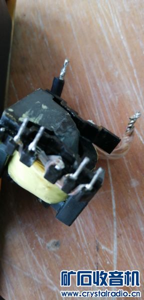

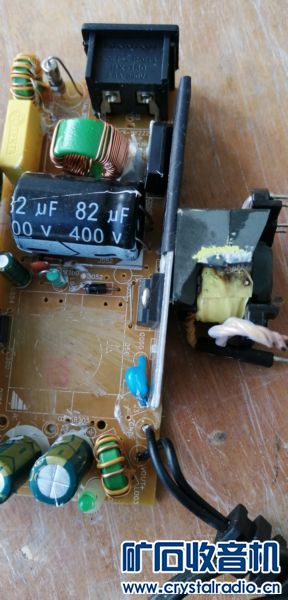

一个坏12V6A的小型开关电源,剖开外壳目测保险丝烧了,去掉板上固定元件的硅胶,
用表测量了各个关键元件。没发现有异常用细铜线代替保险丝焊上,通电瞬间变压器底部火花四溅,
低压端有输出指示灯是亮的,拆下变压器发现底部烧了几个小孔,拆掉胶带里面磁芯粉碎性骨折,
高压端有一条细铜线与磁芯相接触是否与这个有关,修了二十多年电源第一次看到

高压端有一条细铜线与磁芯相接触是否与这个有关 ------- 有可能!磁芯一般接地

刚下班重新看了变压器,发现在粉碎的磁芯侧有严重拉弧,线圈架和马拉胶带烧黑,根源就是由这根裸线碰到磁芯和磁芯内侧一高压线包拉弧引起的,因为磁芯有一定导电性

昨天发了很多次没能上图,那些原始的图被我删了,
这二个拍的板子和变压器被我已经处理过的照片
