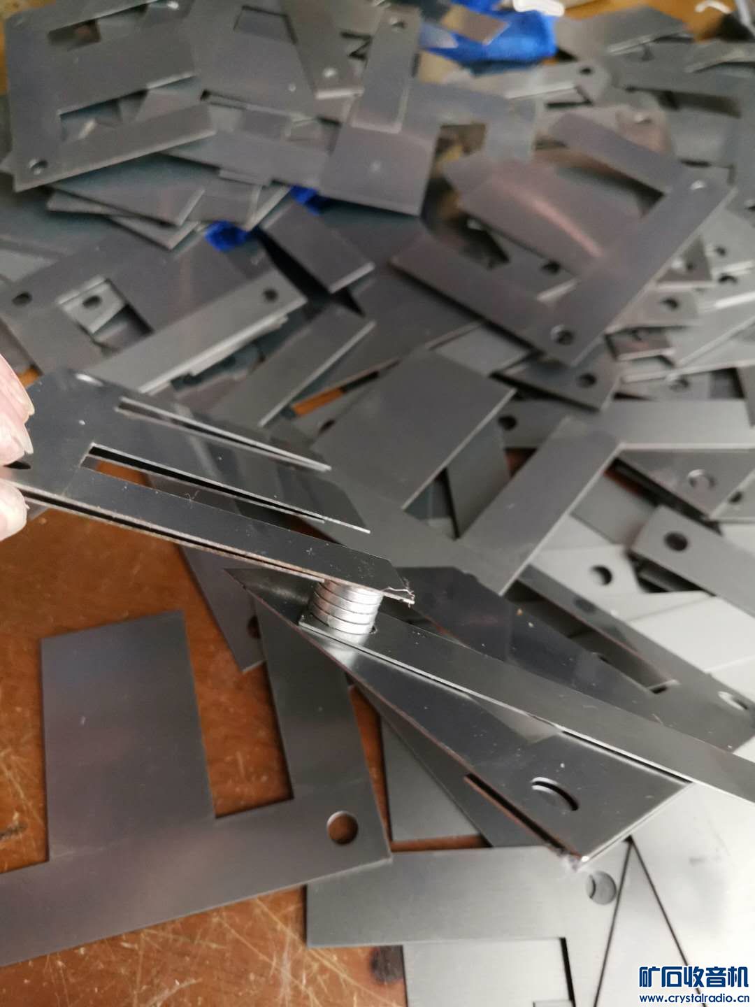

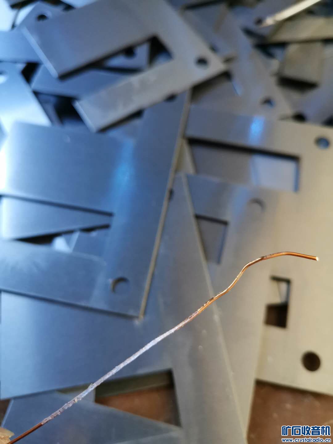

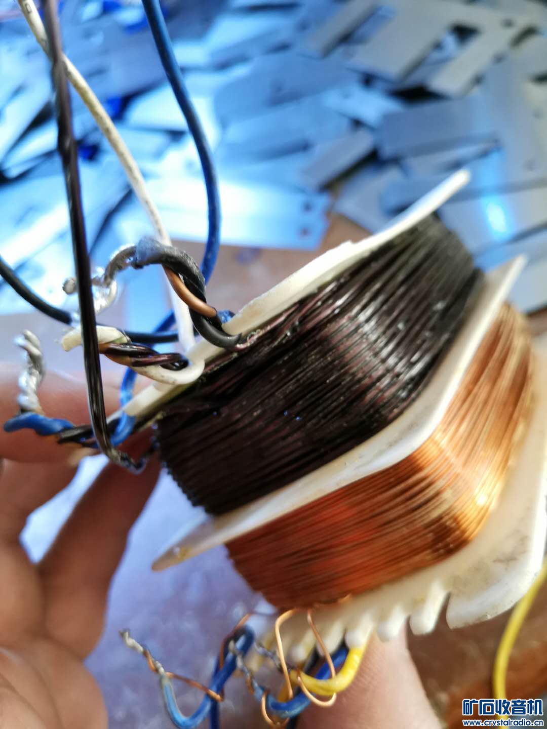

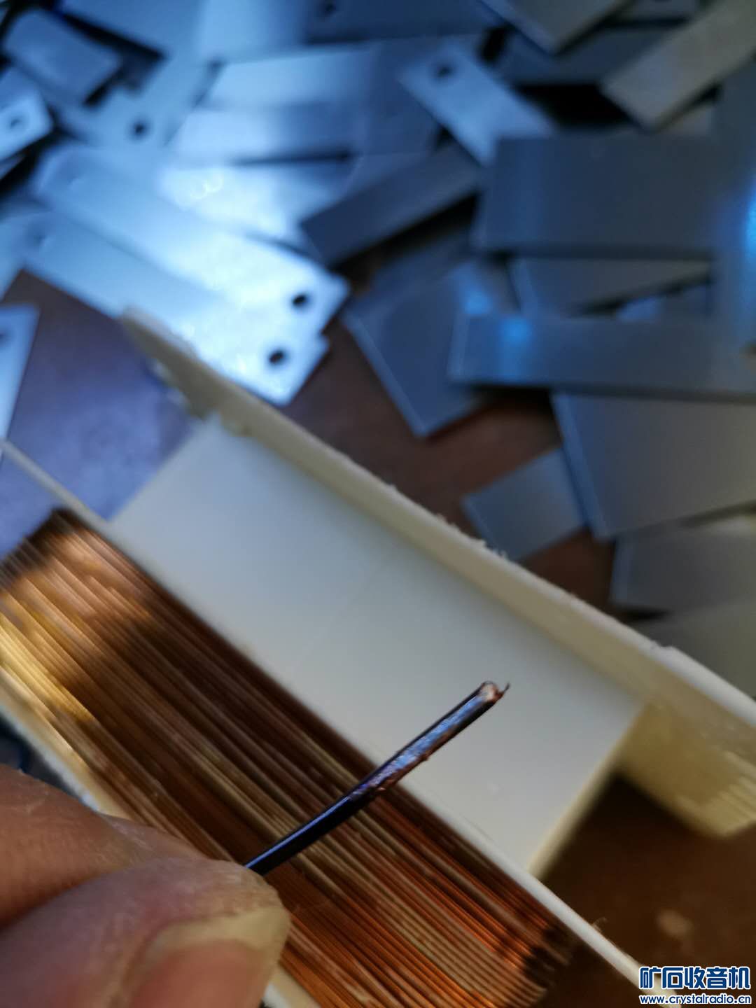

里面居然全是铜包铝,无论初级还是次级,

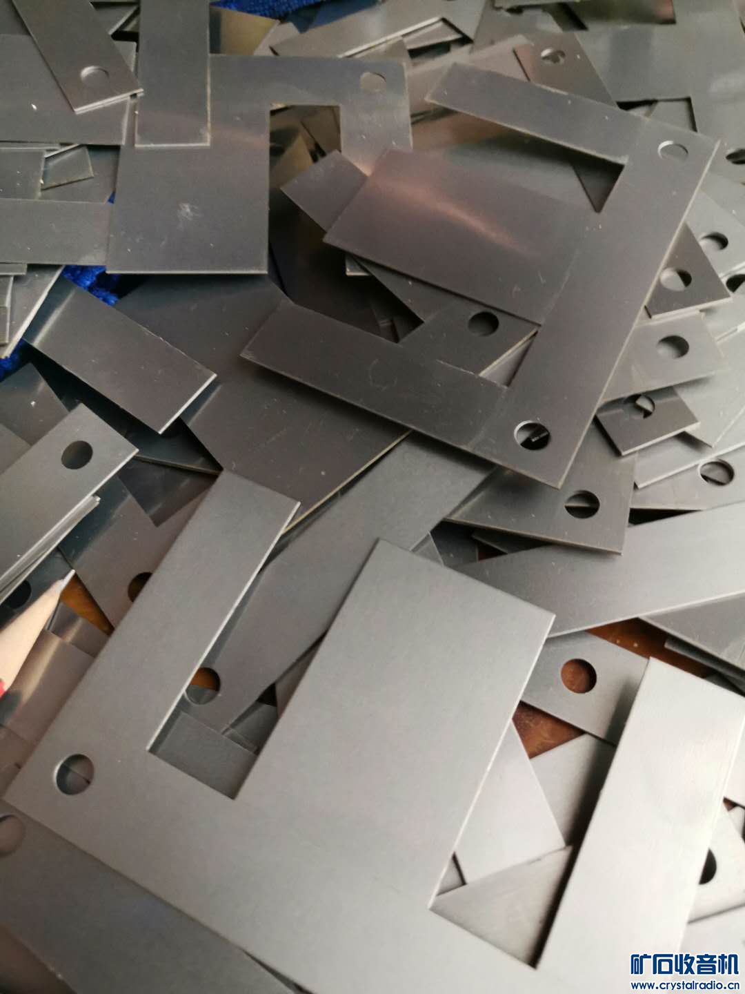

大家再帮我看看,这硅钢板还能利用吗?可不可以买铜线重绕一次?
还有,原装的是初级455圈,次级67圈,线径分别为0.5和1.5,换铜线以后匝数可不可以减少一些?

圈数不可减少,用铜换铝,线径可以适当减小。

这种没必要,买漆包线的钱足够买个新变压器了。更不用说还要浸漆烘干吸毒气
只要不超标使用,铜、铝没区别

铝只要线径够,不发热一样用。
发表于 2020-4-10 08:25:12 来自手机 | 显示全部楼层
铝线接口要处理好
