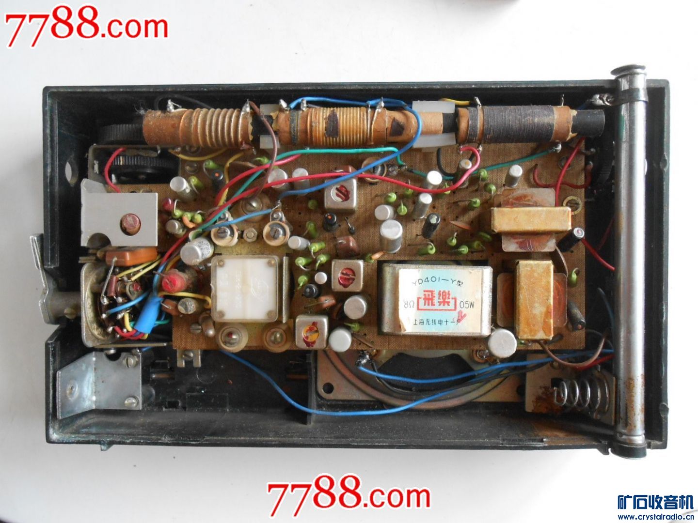

近期查看红旗803  发现磁棒天线线圈的有两种安装形式  看似一个早起版本  一个简化版本    看图(图片来自百度图片)
发表于 2020-4-9 12:35:15 来自手机 | 显示全部楼层
应该是上面那种布局好,右手调节双连,在中波沒什影响,而短波段就不同了
发表于 2020-4-9 13:33:39 | 显示全部楼层
显然下面是早期的,上面是后期的。那种预制塑料线圈管比纸管相对年轻。而且是直接套用全国联合设计五管机,像凯歌4B12那种左右不相等圈数的通用成品磁棒线圈。看起来有点别扭。
 楼主| 发表于 2020-4-9 15:35:08 | 显示全部楼层
电真空 发表于 2020-4-9 13:33
显然下面是早期的,上面是后期的。那种预制塑料线圈管比纸管相对年轻。而且是直接套用全国联合设计五管机, ...
还真没注意线圈的材质    涨知识了  谢谢
发表于 2020-4-9 18:42:17 | 显示全部楼层
图二中周用的是云母电容,质量好稳定。
发表于 2020-4-9 18:58:29 | 显示全部楼层
第一图中波接收效果应该好点,28股的李兹线。
