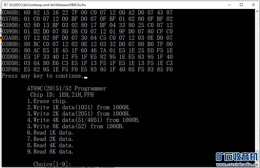

原来的编程嚣早已经不能用了,EMP-100A,它的PC程序早就不兼容WINDOWS环境了,现在找台旧电脑都已经很难了,没WINDOWS,没USB-串口支持。有串口的电脑,已经找不到了。不只是装个DOS就能用的事了。懒得找它了,网上找个图:
为了写2051,曾经简单做了一个,用了十几年。它不能写89C51啊,近来买个频率计,便宜,有BUG。又想起自己做频率计了。自己做的东西才随心,对吧。频率计要用89C52,因为要做个等精度的,电路不复杂,精度与闸门时间关系不大,但要做大整数计算,64位大整数,long long型的。2051在内存上,端口上都不够用。但52,我没编程器啊。于是想DIY个。经过十多天的努力,今天算是成功了。成功地写了几个片子,用着还很顺手。
为了完成它,研究了好几页的资料,多也不多,关键就那几行和几个图。
最后,把程序代码也放上来,给朋友们一个参考。写个编程器,并不难。当然,这个编程器是配合我的那个仿真机来工作的,做完整的太费事,充分利用现成的东西。

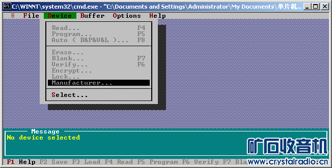

DOS版MP-100编程器界面(红色LED).zip (160.44 KB, 下载次数: 56)
DOS版MP-100编程器界面(绿色LED).zip (162.7 KB, 下载次数: 60)
Win环境下的软件。
注册费好像¥二、三十,没买过。未注册版好像只能烧写前1、2K。
EMP-100A.rar (444.58 KB, 下载次数: 65)

 楼主| 发表于 2020-4-10 12:18:24 | 显示全部楼层
最后的是WIN下的程序吗?下载了,在WIN10下不让运行。
发表于 2020-4-10 14:52:34 | 显示全部楼层
以前在Win2000、WinXP下用过。Win7、Win10下没试过,可能要鼠标右键点选XP兼容模式、管理员权限运行之类的名堂。
