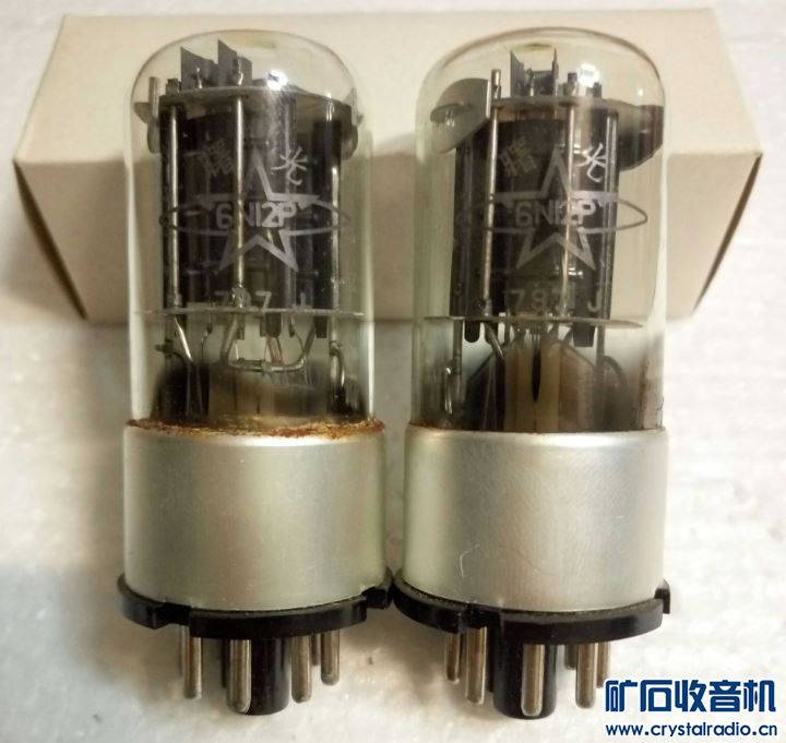

发表于 2020-4-9 11:38:18 来自手机 | 显示全部楼层
这管子从哪买的?我从来没见过。某宝也没有,发出来让我们开开眼界

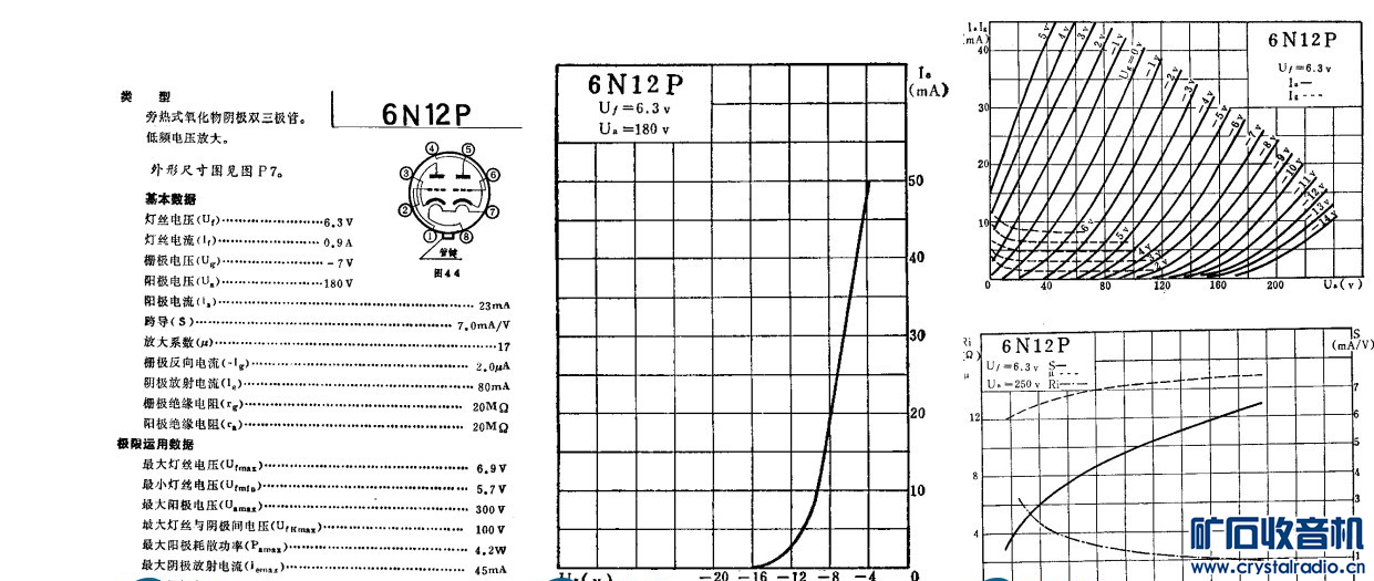

发表于 2020-4-9 18:06:37 | 显示全部楼层
尼摩船长 发表于 2020-4-9 11:11
有图么, 什么样的管子
这个管不常用,好像南京没有,只有曙光吧,手头没有,拓下的图

发表于 2020-4-10 08:27:14 | 显示全部楼层
多谢, 确实没见过
