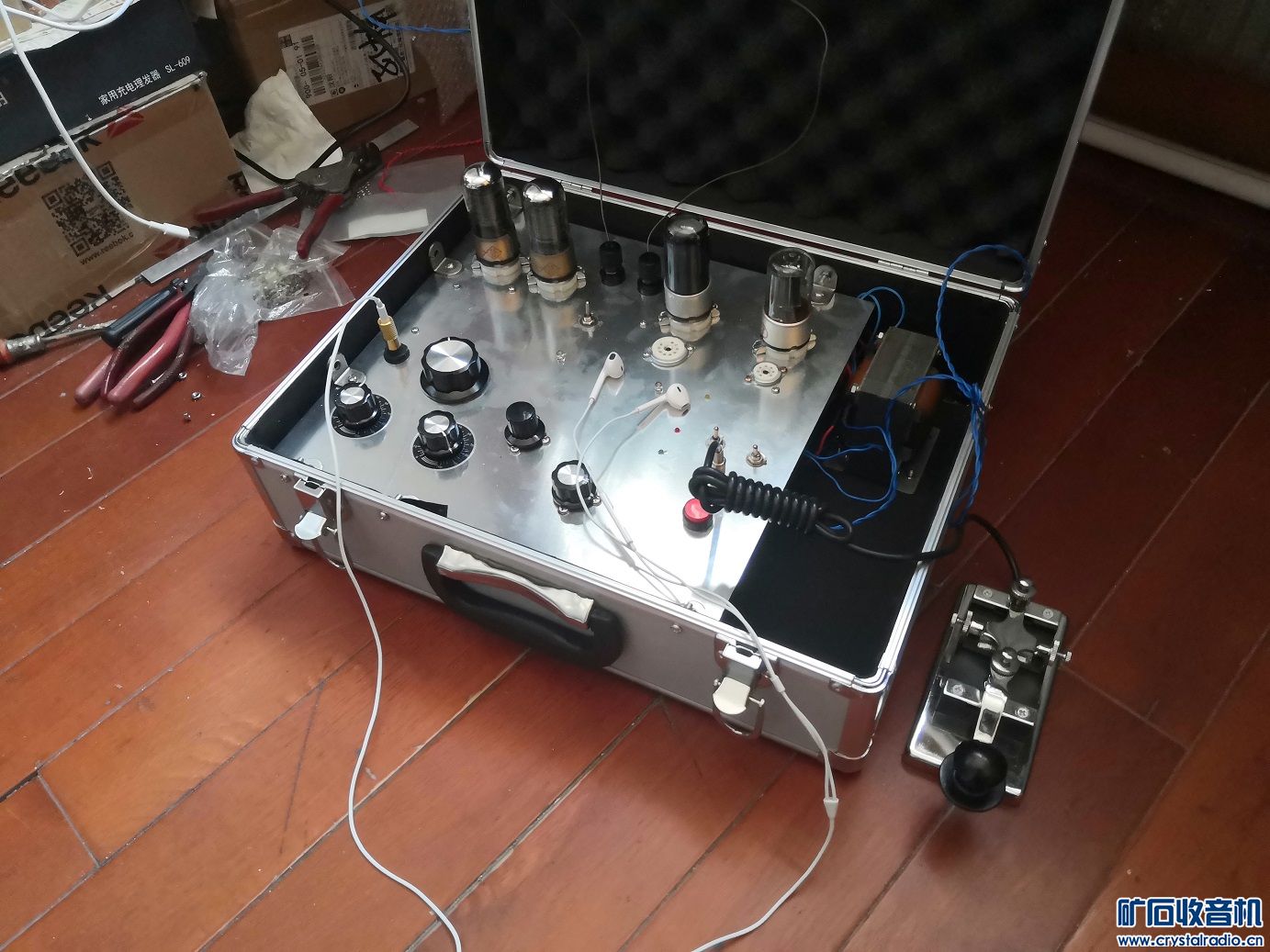

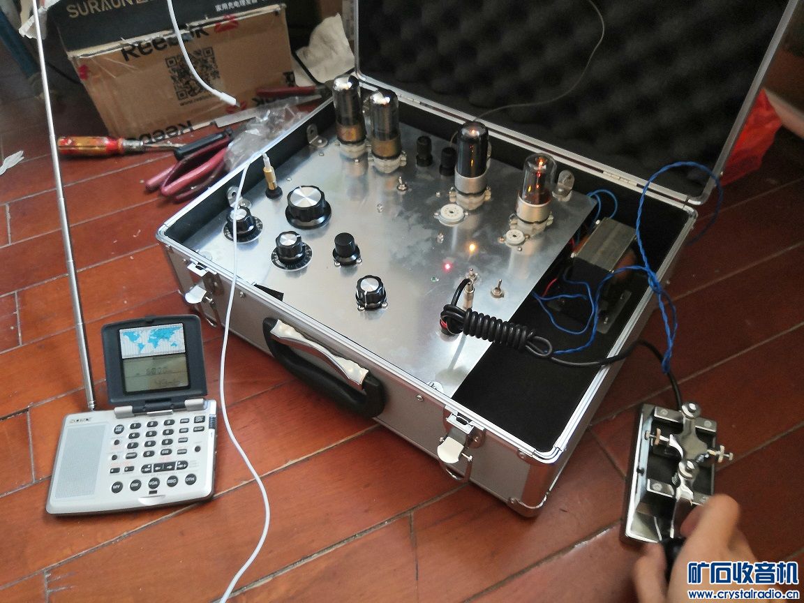

虽然本人不是火腿,但仍很喜欢这款机器,遂利用几周课余时间收集材料仿制。
考虑到原设计很多方面已经不适合现在了,遂进行大幅度改变,将高压电源直接集成到机体内部...而且可以用6Z4和6P1替换原机的6V6与6X5。
机器里面有一只晶体,但是本人无证不敢乱搞,于是仅仅接了假负载。等我以后考证了再接天线吧。

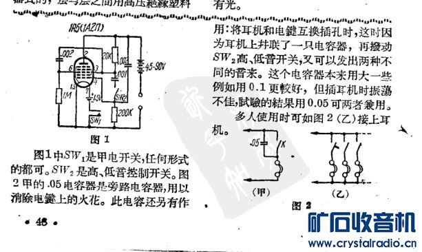

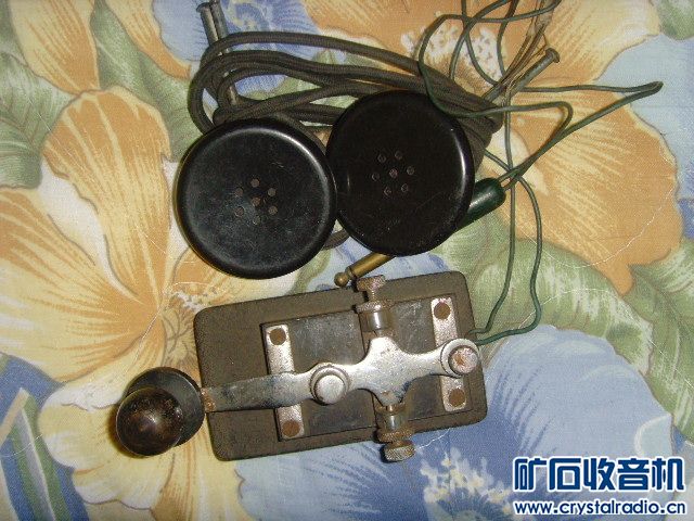

6P1CW可以越洋传播。你的电键挺新都是镀铬的。我这个总也不用都上锈了。
平时得练习练习收发报,发报主要在腕部的起落,收报在押码。

发表于 2020-4-9 14:46:39 | 显示全部楼层
接收效果怎样?

短波注意工艺上的布线分布电容,线圈还有改进的余地,提高Q值,工作稳定是关键,频飘闹心 。
 楼主| 发表于 2020-4-9 15:13:42 | 显示全部楼层
线圈我准备重新绕一遍。不过为了赶工期所以草草完工,而且发射线圈那里也没怎么用心,一开始就没想着真的要搞发射
