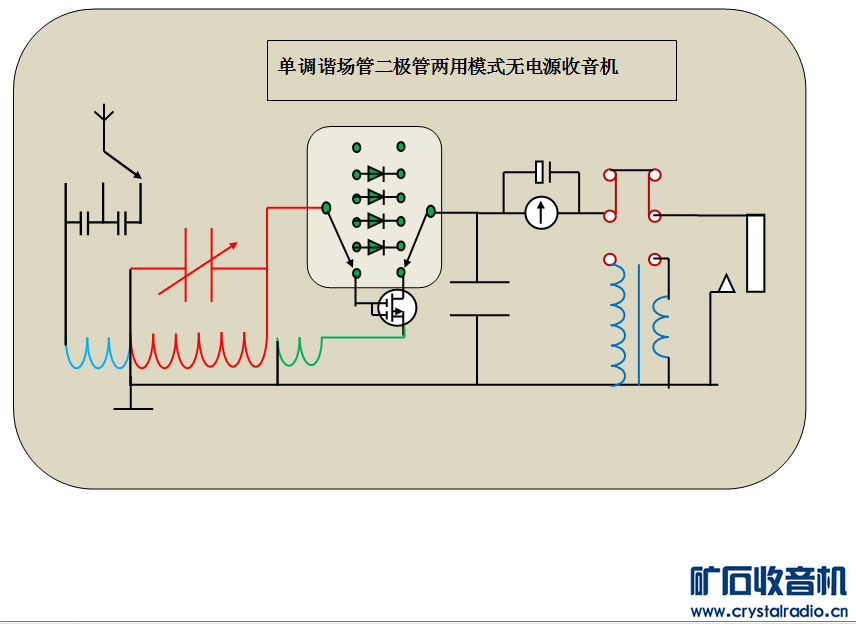

        看了一些矿机电路,发现微安表接入位置不同,分两种情况,往老师们给与讲解:
        没用阻抗变压器(比如kpb-02,T725)的,微安表要么先并联个10μ左右的电解再串联进耳机回路,要么先与3-5h左右的电感串联,再与耳机并联。
        使用阻抗变压器(比如kpb-02,T725)的,都不接微安表,是不是由于变压器不能通直流,微安表不能接入变压器次级的耳机回路,如果此时需要接入微安表,应该接入什么位置?

你说的微安表的接入方式,一种就是你说的跟耳机串联法,一种是跟耳机并联法,平时采用串联法用得多一些,如果采用阻抗变压器,则跟前面没有什么区别,你把变压器初级就当成耳机看等一样,只是表现出来的阻抗不同罢了。就是检波以后跟微安表串联再变压器次级串联形成回路,所以接法其实跟用不用变压器基本上一样的,没有什么区别。但不能把微安表接入变压器次级,因为次级输的是音频信号,失去了直流成份,微安表是直流电流表,跟不上音频信号的变化,所以是不合适接入变压器次级的。

如果既想用KPB-02阻抗变压器,又想监测电流,微安表该怎样接入?麻烦给个草图示意一下。

以上是采用串联式微安表头的示意图,以作参考。通过选择开关控制是否采用阻抗变压器。如果采用多抽头的阻抗变压器,原理也一样,

针对该电路图,能采用微安表先与一个2-5h的电感串联,再与变压器初级并联的方式吧?

完全可以,性能上各有优势。串联式的元件和电路更简洁一些,但表头串联造成的能量损失多一些,并联式这方面优势相对更好一些,但大电感制作上麻烦一些,元件体积更大一些,更占用空间一些。
