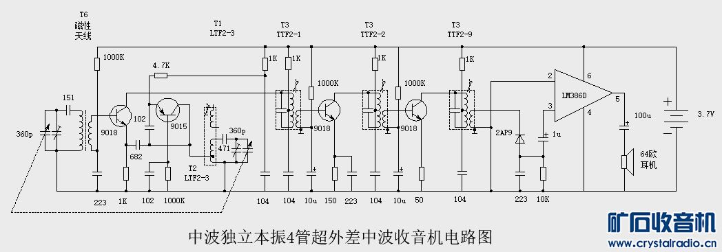

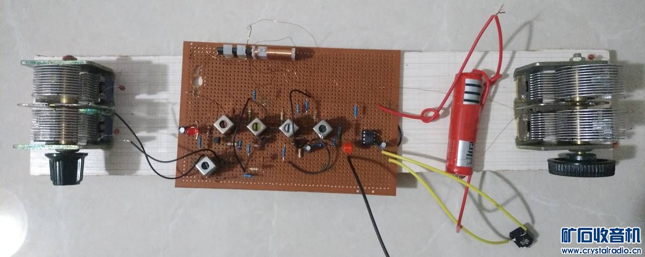

淘宝上买的8管收音机焊了一下,到处自激,收了两个台声音象蚊子叫,难道是元件质量不行?量了下本振,幅度很大,于是把元件拆下,在万能板上重焊电电路,为了记防止自激,将中放和变频电流都调到0.3ma,后面的低放改用lm386,前面中放和变频电源每级独立电源退耦,将高频信号回路缩小到最小范围,一开机,收到很多台,声音还挺响,难道原来电路pcb布局不好还是参数不够恰当,反正万能板上空间大,把调台小电电容换成空气双联可变,天线和本振端分别加上150pF和470pF垫整电容,还是能收到台,但是低端没有声音,示波器,停振了,本振在1.4MHZ以下幅度慢慢变小,最后停振,而且在高端自激,波形难看的很,难道空气电容体积大,干扰严重?想起来这个变频电路就是有低端弱高端强的特点,于是准备换独立本振,就是yang版主哪个电感三点式本振电路,一试,效果不错,分布电容小,振荡幅度稳定,从低端900khz一直振到高端2.1MHZ,幅度基本上250mV不变,很不错,将本振信号注入混频器,为了能体会一下点点统调的好外,我用了两个空气双联分别调本振和天线,进行人工跟踪,发现收台比较多,高低端台都能收的很好,后来发现在最高端,不用调天线电容,只调本振电容就容就能收台,还且声音很响很清晰,拿出德声CR-1100收音机对比一下,DSP收音机收台较多,还有频率和信号强度显示,一查发现我收到的这个最高端的台,德声收音机没收到,这是什么鬼,快要天黑了,在电离层的帮助下,晚上短波信号比白天好,难道是短波,联想到这个很响的台不管怎么调天线电容,响度不会变,也就是在天线端完全没有谐振,短波的可能性非常大,但是本振最高2.1MHZ啊,我在显示器上看过的,短波频率可以好几MHZ,既然能收一个短波台,是不是调高本振频率能收更多台呢,把本振电容调到最小,然后拿无感起子将本振变压电磁芯往上旋转,随着电感变小,一个接一个响亮的台从耳机里闪过,中波绝对没有这么多强台,而且内容和中波不同,拿示波器一测,本振频率范围在1.3MHZ到2.8MHZ之间,好多中波台收不到了,但是旋转本振可变电容,收到很多响亮的短波台,为了确定这是短波台,我拿出kaide 数码kk-9小收音机,这个收音机有频率显示,还能收短波,于是调出短波比对,居然对上了几个台,频率分别是6.08MZH,7.26MHZ,7.39M,9.66MHZ,9.58MHZ,其它台没有继续比对,这下可以确定收到的是短波台,而不是频率高端的中波台,当然也不是调频台,并且在调台过程中发现天线电容不管调在哪里,收到的台声音大小不会变,也就是天线电容不参与收台,参与收台的只有本振电容,但在收中波时,天线电容调偏了音量会大大减小,是非常明显的,在此分析一下,机器能收短波的原因是独立本振产生了高次谐波,然后和6MZH以上的短波频率混频产生了465KZH的中频,从而收到了短波节目,但是为会本振在2MZH以下就收不到短波台,而在2MHZ以上就能收到短波台,难道2MZH的3次谐波正好是6MZH,4次谐波正好是8MH,因此收到了台,但是2MZH以下的本振频率4次谐波也在6MHZ以上啊,为会收不到台,真是奇怪的很,另外,短波信号是怎么进收音机的,没有拉杆天线,只有中波小磁棒天线,天线电感有500uH,而且天线调谐电容不参与谐振,难道中波天线成了宽频天线,是天线次级只有几圈的小线圈起到了收短波信号的作用?难道中波机改短波机只要把本振变压器电号调小就行?难到短波连统调都不需要了?因为天线调节电容不参与收台啊,在此请教各位朋友,帮我分析分析中波收音机能收到很多短波台的原理,如果效果好,我就直接把他当短波收音机听了,还省了拉杆天线,省了统调,一个单联电容就行,简单的不得了
先晒一下我的收短波工具
另附上原理图一份

奥妙在lm386,把他换成其他电路很可能就发现短波电台没有了。
用lm386做短波机几乎百分百成功

不管楼主现在的机器,工作在AM的中波段,还是更高的短波段,
我要说的是:
一,接收短波,必须灵敏度更高,小小的磁棒怎行?
二,有的电台,不仅在中波里有,在短波里也有,如中国之声。
关键要知道这机器工作在啥频率上?
发表于 2020-4-8 22:25:02 | 显示全部楼层
断开磁棒天线看看还有没有电台,是二次变频作怪么

我3楼说的有欠妥,应该是LM386做收音机出声音几乎100%。
在386输入端任意接入一导线做天线386就会检波出电台大杂会声音,只要加入高频选频就会突出某电台出声。所以我怀疑楼主短波电台与LM386有关。

天线双联串151电容,振荡联串471电容,不知道楼主是怎么兼顾三点统调的
个人觉得统调严重偏离是罪魁祸首
发表于 2020-4-9 20:36:21 | 显示全部楼层
一个疑问,原理图9015的C极好像应该接到振荡线圈和垫整电容器的相连处。

这种现象反映了收音机在严重失调的状态,要着重检查混频及本振部分。
个人觉得统调严重偏离是罪魁祸首
我也怀疑那两个电容,先把这两个电容,短路起来,试试。
或者,本振太强了,波形不好,谐波成分太多了。
