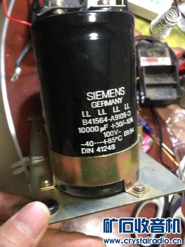

这电容只有100v电压,做胆机太低了,扔了可惜。请问哪里可以用到?
发表于 2020-4-8 19:39:09 来自手机 | 显示全部楼层 |阅读模式
10000uf的。
发表于 2020-4-8 20:18:51 | 显示全部楼层
晶体管功放、电源等电路中常用,尤其是你这种耐压高容量大的电容,用途非常广泛,堪称极品,如果你真想扔,就扔给我吧,扔多少我要多少
发表于 2020-4-8 19:47:13 | 显示全部楼层
用在1969上正好~~~~~~~
发表于 2020-4-8 19:48:27 | 显示全部楼层
这是晶体管功放用的。
 楼主| 发表于 2020-4-8 20:21:36 来自手机 | 显示全部楼层
胆色双全 发表于 2020-4-8 20:18
晶体管功放、电源等电路中常用,尤其是你这种耐压高容量大的电容,用途非常广泛,堪称极品,如果你真想扔, ...
这还叫耐压高?我看胆机电压普遍较高

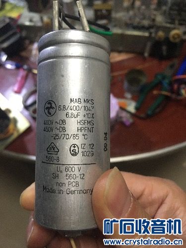

 楼主| 发表于 2020-4-8 20:24:25 来自手机 | 显示全部楼层
这个能替换6n1 信号极常用的那个0.几的小电容吗?
发表于 2020-4-8 20:26:36 | 显示全部楼层
隔壁老孙 发表于 2020-4-8 20:21
这还叫耐压高?我看胆机电压普遍较高
要看用在什么地方,对胆机而言,耐压是低,当然不能用,也用不倒这么大的容量,对石机而言就是高耐压了。

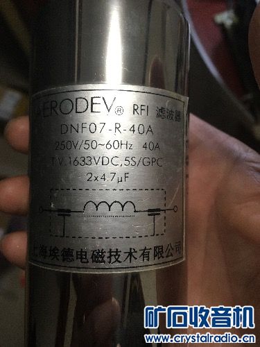

 楼主| 发表于 2020-4-8 20:29:16 来自手机 | 显示全部楼层
还有这滤波器做功放能用得上不?
发表于 2020-4-8 20:32:14 | 显示全部楼层
这还叫耐压高?我看胆机电压普遍较高
胆机工作电压高,有两个原因,一个是管子结构。需要较高的电压,才能使电子跨越,各个电极之间的空间。另一点是,电子管阴极的发射电流有限,为了获取大功率,在电流无法增加的情况下,只能提高工作电压。
 楼主| 发表于 2020-4-8 20:40:27 来自手机 | 显示全部楼层
daxian50 发表于 2020-4-8 20:32
胆机工作电压高,有两个原因,一个是管子结构。需要较高的电压,才能使电子跨越,各个电极之间的空间。另 ...
学习了。谢谢。
发表于 2020-4-8 20:47:32 来自手机 | 显示全部楼层
电压低照样有电子跨越,甚至电极悬空,电子也会穿过真空落到上面去。因为电子发射出去后有初速度。

发表于 2020-4-8 22:18:00 | 显示全部楼层
这是可大功率晶体管专业功放电容。如今淘宝竟是假货,真货少说20元一只。
发表于 2020-4-8 22:18:55 | 显示全部楼层
找个100V1F的出来!
