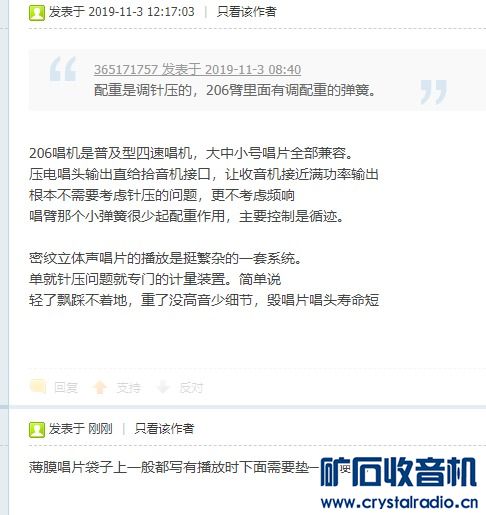

一时兴起买了个中华206,查了资料有说是放10寸唱片的,但是我看了十寸唱片没啥好听的,想买12寸黑胶,又怕用不了,请帮忙解答下,谢谢大家

换立体声唱头就可以。80-90年代出了一批206唱机可换用的立体声唱头

12寸黑胶大部分全是立体声,206唱头配用的是粗纹和密纹唱针。不是立体声唱针【立体声唱针比密纹唱针细】伤片子。你不怕伤片子可以听

其它的不用说,12寸的音槽比较细,用206的唱机的唱针容易打滑而损坏唱片......

80后出版的程琳薄膜唱片已经是密纹立体声的,兼容206单声道唱头。要说伤害主要不是唱针粗细的问题。实际上薄膜唱片在小唱盘外圈悬空变形才更加容易损坏。
