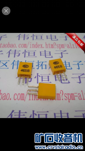

买了几颗三端陶瓷滤波器,想用它代替中周,如果想换走第一或第二中周怎样换,需要注意点什么?
设计一个只用一个本振中周和一颗陶瓷滤波器的一级中放的超外差耳塞机,用一个三极管做本振,一个做中放,类似下图那样的电路,但是不用中周,中放后不用中周,直接检波和低放,越简单越好。
有没有用陶瓷滤波器做的中频信号源。
我老师知道吗

这种465B的滤波器,我查了一下中心频率是472khz,455B是462khz,不知为什么是这样的设计。

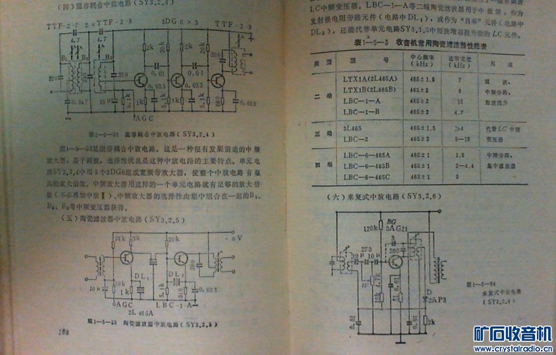

给你个图,加一级中放用455陶瓷滤波器即可: 2p3.jpg

还有,现在淘宝上面的三端子陶瓷频率元件,分为陶瓷谐振器和陶瓷滤波器两种,陶瓷谐振器又称陶瓷振子、陶瓷晶振,里面封装一个单体压电陶瓷芯,电特性跟石英晶振有点像,这种是用于红外遥控器晶振这类场合的幅频特性曲线像一个Z字,有个串联谐振频率还有一个并联谐振频率。但是陶瓷滤波器内部是至少两个陶瓷谐振器组合出来的,属于带通滤波器,幅频特性曲线跟陶瓷谐振器相差很大,收音机里面用的是陶瓷滤波器。
问题是,多数淘宝卖家对这器件的描述比较乱,如果你把陶瓷谐振器当成陶瓷滤波器的话,结果估计就很好玩了。
发表于 2020-4-8 13:56:04 | 显示全部楼层
2楼的图,是德生2P3的,一中放Q2和二中放Q3之间是用陶瓷滤波器耦合的,可以看到,Q2的集电极电阻取值为2k,这个是为了跟陶瓷滤波器的输入阻抗匹配,Q3的输入偏置电路和Q3自己的输入阻抗折合下来我估计等效阻抗大约也就是那个数值,所以偏置电阻没有特别处理。这个楼主可以参考一下。
如果楼主要想把变频后面的第一中周(譬如楼上德生2P3里面的T2)也换成陶瓷滤波器的话,需要调整的就比较多了,而且性能究竟跟中周比起来有多大差异,这个就不好说了。

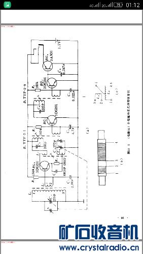

发表于 2020-4-8 20:27:57 | 显示全部楼层
我这找了几张图
