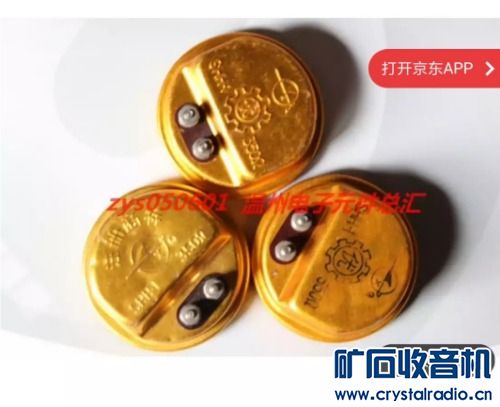

耳机是用高阻耳机350欧姆,还是变压器+低阻耳机。效果那种好。
 楼主| 发表于 2020-4-8 11:38:06 来自手机 | 显示全部楼层
这种350欧的

350欧姆不行,在没有2200欧高阻耳机的情况下可用变压器+低阻耳机,变压器初级阻抗要高,用6p1或6v6的输出变压器效果很好

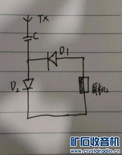

这种,电路不要地线了吧?效果如何?

实践岀真知,试试就知道了。矿机的较果好坏,受很多因素制约,矿机线路优劣,元件好坏与匹配,天线、地线、收听场地环境,广播电台功率,离广播电台远近等等。
发表于 2020-4-8 15:28:07 | 显示全部楼层
看你发出最简单的二极管矿石机电路图来,还没有地线,可能估计你实践不多,开始不管怎么样,矿石机能出声收到台就算成功了,别的不要多想,在出声的基础上慢慢改进,一步步提高矿石机的性能效果。

图示的350欧耳机是灵敏度较高的舌簧耳机,也是初学者的首选,要配变压器。网传2000欧高阻电磁式耳机已经落后了,而且不好找。现在号称2000欧的新高阻耳机多是压电片忽悠初学者。低阻耳塞机等以后有经验了再试用。
