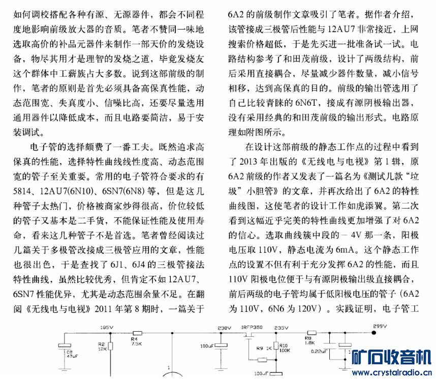

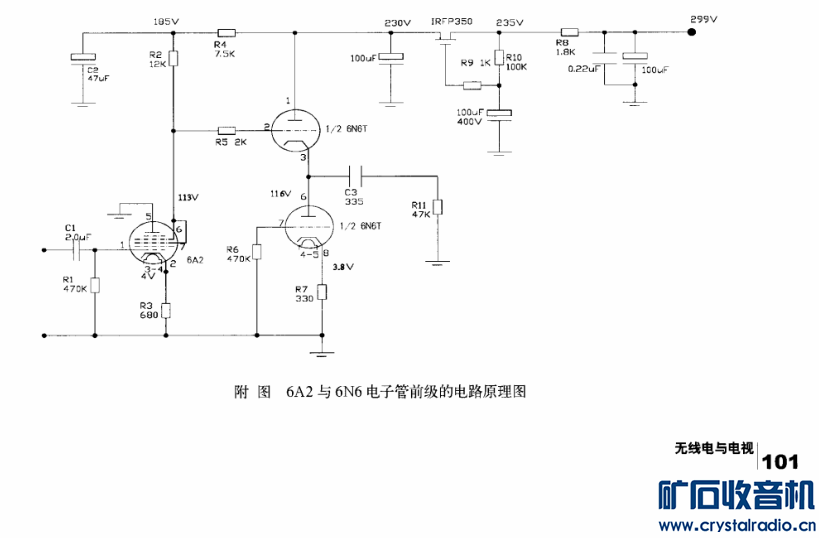

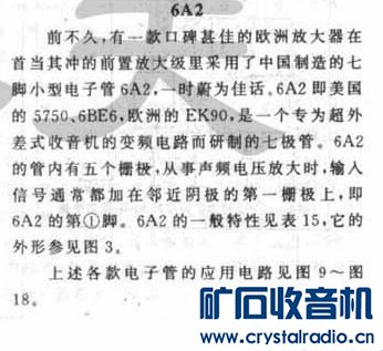

关于6A2我得到的评价还真不是从奸商炒作得来的,下面是从《实用无线电》1997年第2期第18页上剪切来的。至于接成三极管,忘记在哪看到的了。

6A2接成3极管,用屏极作屏蔽的文章找到了。《无线电与电视》上的。

《无线电与电视》上的应该可靠,只是不管推什么,至少后面还需一级电压放大,河北卖管的经常到各坛,6A2又涨价了。
