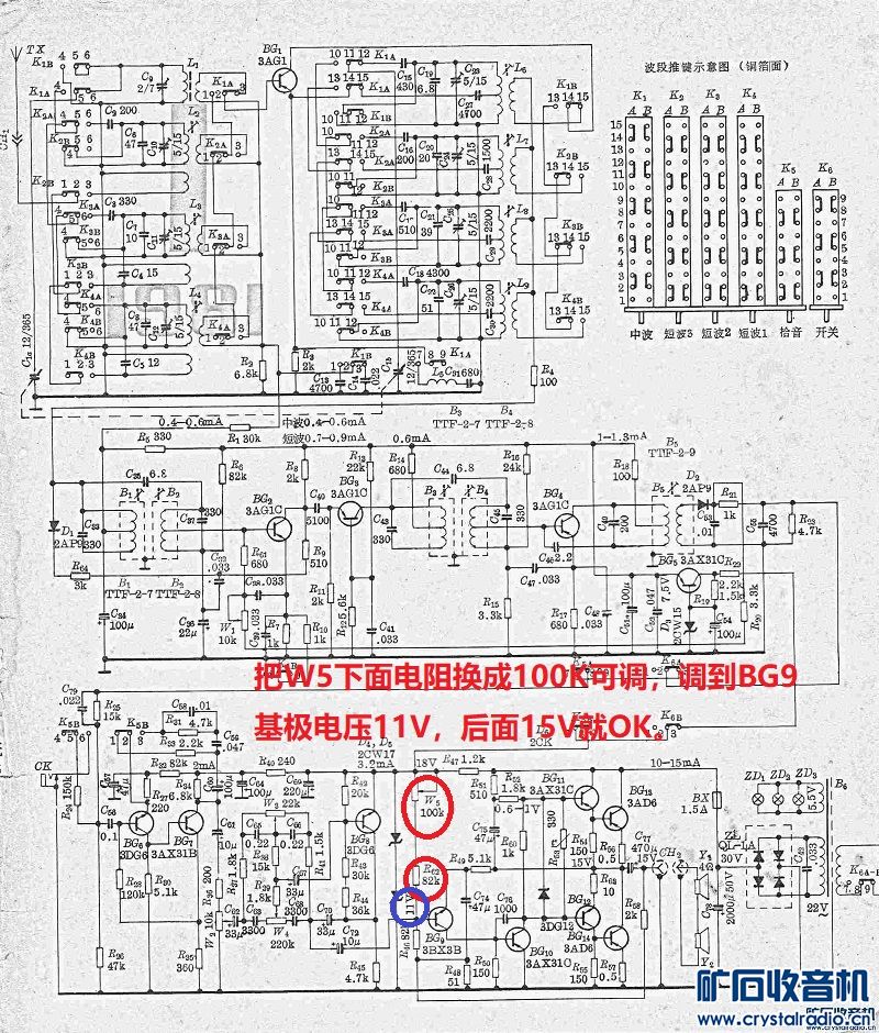

各位老师,最近在维修一台海燕T241,为了测试方便,目前电源使用锂电池供电,电压8伏。测试发现中点电压是6.88伏,但是中点电压应该是输入电压的一半,即4伏才对。对照电路图,检查R47,W5,R62,R46,R58,都没什么问题。更换了电容C74,C75.故障依旧。在线测BG9-14等6个管,也没发现毛病出在哪里了。这个问题该怎么解决?请各位老师指点一二。

楼主,电压太低了,原来电压是30V的。
发表于 2020-4-7 22:25:38 | 显示全部楼层
原来的功放电压是 30伏,现在是 8伏,工作点就变了,你需要重新调整中点电压,其中影响中点电压的电阻有些需要改变。
 楼主| 发表于 2020-4-7 22:37:49 来自手机 | 显示全部楼层
之所以用8伏,是为了测试方便,因为额定电压30伏,有一定的危险。

故障未排除前,不要贸然加30伏电压,以免烧管。建议逐步提高电压,并串入灯泡限流,观察电流情况。
发表于 2020-4-7 23:08:06 | 显示全部楼层

最好还是在30V电压下调试,否则不可能正常工作。
发表于 2020-4-8 01:20:59 | 显示全部楼层
T241的工作电压要与原来的接近才行,这8伏也偏差太大了!
发表于 2020-4-8 10:17:04 | 显示全部楼层
你就是用8伏调节好了,再用30伏很可能工作也不正常,因为管子的偏置电流都是固定电压下调好的。
发表于 2020-4-8 18:07:43 | 显示全部楼层
该功放是直偶的,你用8V电偏差有点大。
