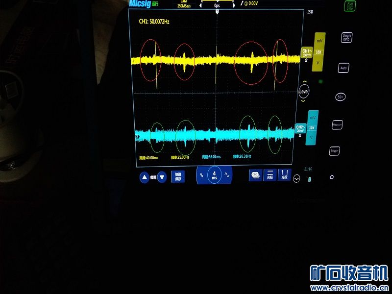

最近遇到特别郁闷的事情,不知道哪里发出的干扰,已经影响到我的6P3P单端功放了。。。
事情是这样的,最近一个月,打开我的单端机的时候,无论开音量与否,总是能听到很有规律和节奏的“哒。哒。。。哒。。。哒。哒。哒。哒”声音,有时候,这个声音稍微大一点(耳朵离音箱80cm,输入处于静音状态),有时候十分微弱,但总是能听得到,就算把机子电源立即关了,接下来的10秒内都能听到。。。。
我用示波器的探头短路了,也能测出来这个有规律的干扰,如图:
1.jpg 探头短路,有如下的干扰波形。。。。
于是,探头测得6N1的输入端和输出端得到如下干扰信号波形,,
5.jpg 处于静音状态的胆机。
其中,红圈是6N1输出端的干扰波形,绿色圈是输入端的波形。。。
最初以为是胆机问题,把线路认真检查,没发现问题,于是又把电子管替换了,也还是一样;一次偶然,把手遮挡住6N1时,这个干扰就变小了些,于是用个金属杯子完全罩住它,这个干扰变得特别小,用耳朵贴近音箱才听得出。

 楼主| 发表于 2020-4-7 21:46:16 | 显示全部楼层
现在时间21点45,这个干扰已经消失,就算把音量开到最大,或静音,贴近音箱也听不出了。。。见鬼了,,这段时间。。。只要到了差不多这个时间,就会消失。。。。 20200407_215331.jpg 上图为证,,见鬼了,真是。。。

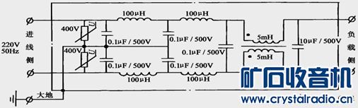

你这个也不是收音机,会从天线进来信号干扰,那只有从电源(市电)进来的干扰了。
你按这个试试。

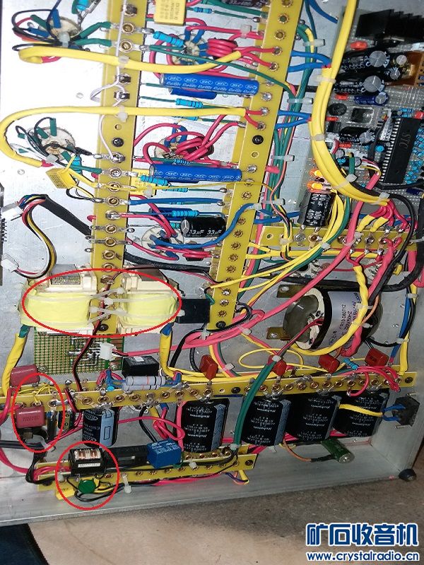

 楼主| 发表于 2020-4-7 22:58:09 | 显示全部楼层
你按这个试试。
这个抗干扰电路,我这个机子里面有两级,第一级在变压器高压输出端,第二级在胆缓冲之后,接主滤波电容之前。4个400V680uF的电解电容之间还有两个大电感。几年前,我当时设计的时候已经考虑到了这个市电干扰问题。。。图中画红色圈的就是抗干扰电路

发表于 2020-4-7 23:18:49 | 显示全部楼层
请你把你的抗干扰电路这部分上个电路图看看 。上面的市电抗干扰是电源进线的高通滤波器与低通滤波器,与你的抗干扰是不同的。
发表于 2020-4-8 06:35:16 | 显示全部楼层
在电源进线之前加滤波器,加强功放输入级的屏蔽。
