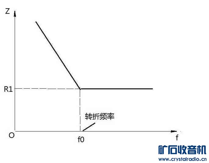

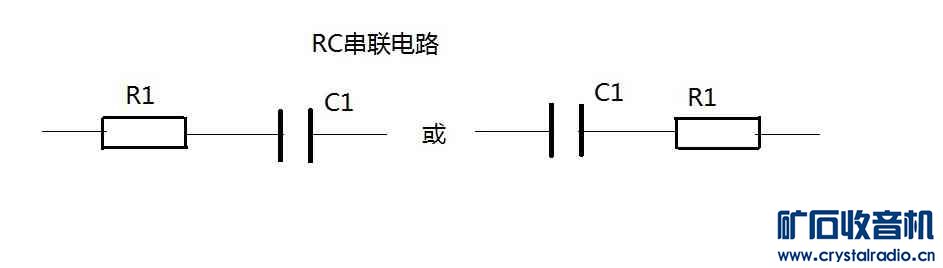

发表于 2020-4-8 13:23:08 | 显示全部楼层
茉莉银毫 发表于 2020-4-8 11:21
电容取 0.22u,还是用1图好了。。。
RC串联电路:
       这种RC串联电路转折频率示意图,这一RC串联电路只有一个转折频率fo,计算公式:fo=1/2πR1C1。当电容C的容量取得较大时,转折频率fo很小,具体讲如果转折频率低于交流信号的最低频率,则此时该串联电路对信号的总阻抗基本等于R1,在一些耦合电路中用到这种情况的RC串联电路。
给你选取根据你自己算吧。

 楼主| 发表于 2020-4-8 17:32:22 | 显示全部楼层
于海旺 发表于 2020-4-8 13:23
RC串联电路:
       这种RC串联电路转折频率示意图,这一RC串联电路只有一个转折频率fo,计算公式:fo=1/2 ...
谢谢您提供的图表!
