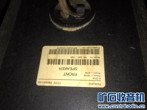

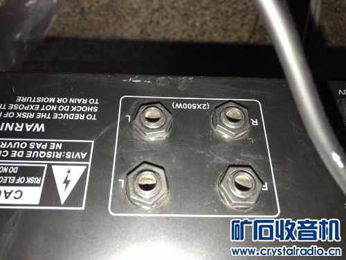

另外该台子后面接音箱口如图 是否敢接我的音箱?会不会烧?
如果可以接怎么接呢 音箱是铜线插音箱孔 而且调台接口是6.5插孔

这台子带功放,用6.35插头焊线接喇叭就可以,前提功放是好的,另外,这个卡农口平衡输出接功放是对的,还有 ...
