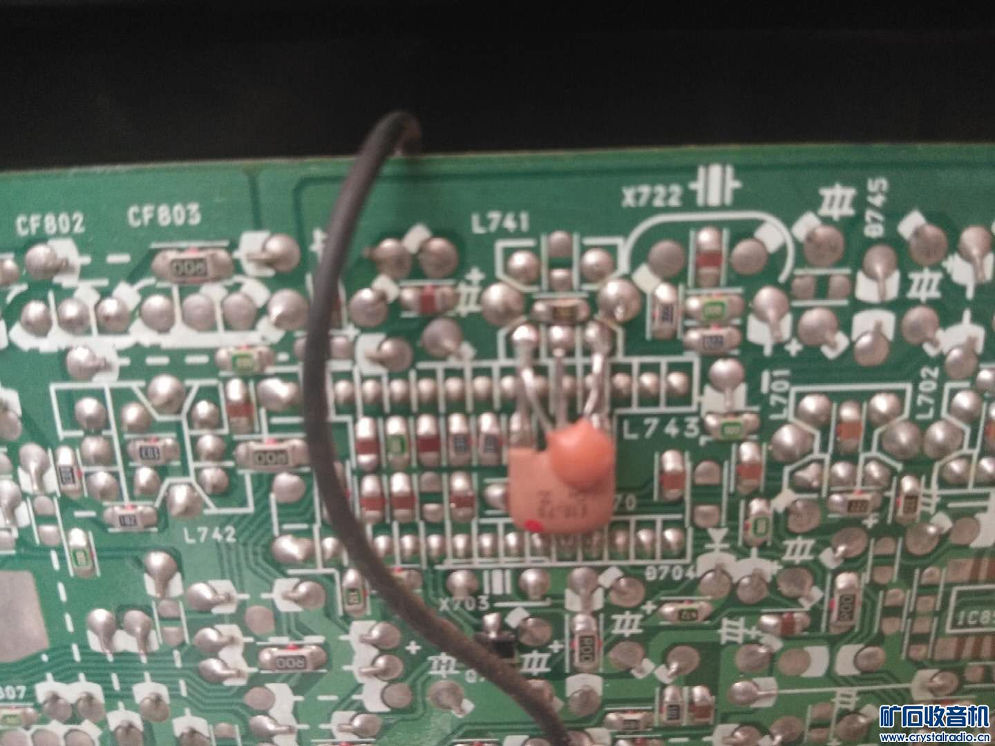

最近疫情闲暇在家鼓捣几台爱华 先锋组合音响,发现收音部分声音非常小,收台不能自停,我对AM SW 波段不感冒,主要是想把FM调频波段修好,组合音响结构紧凑想调一下磁芯都要拆掉上面的CD机太麻烦,考虑到调频声音小应该是年久谐振电容容量变小,在线路板背面找到谐振线圈L741,
从废旧的调频收音机拆下各种小瓷片电容5P 10P 15P 20P 25P到56P 68P,
用小瓷片两脚触及L741的1-3脚,一定会有相应容量的瓷片使声音正常立体灯亮起,烙铁伺候焊上完活,在试试自动收台完美自停,
    几台机器如法炮制都完美修复,各机器并联的瓷片电容大小各不相同有大有小,范围在5P-68P,也可以直接用10.7M滤波器并联1-3脚立体灯直接亮起收台自停,后来发现并联滤波器调频声音有些发毛在1-3脚两端又并联个5P瓷片声音好多了没搞明白原理!能用就可以了,简单省事!献丑了!

发表于 2020-4-7 21:53:00 | 显示全部楼层
那里面原来的电容不去掉,不影响吗。
 楼主| 发表于 2020-4-8 04:47:30 | 显示全部楼层
liubingwen 发表于 2020-4-7 21:53
那里面原来的电容不去掉,不影响吗。
这机器都20多岁了,容量才衰减10几P,并联个相应的容量电容补回来,应该可以在用10年以上!
发表于 2020-4-8 22:23:24 | 显示全部楼层
今天我在修一台三洋收录机时就用你的方法试了一下,声音感觉有点焖,不是很理想,我没有很小的电容也就没并上去试。不过我是在里面电容捣碎了才想起来你在网上用的这方法。
