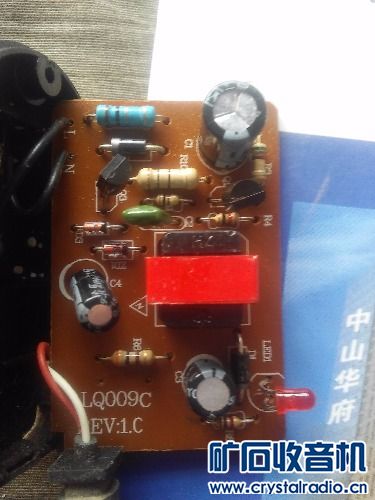

图中电源是怎样把220v变5V的?

左图中第一个是C945管,第二个是13001管

应该是一个典型的RCC电路,C945可能是用来做13001过流保护的
发表于 2020-4-7 09:59:23 | 显示全部楼层
这种是自激式开关电源,开关管也是反馈震荡管,它优势是当输出短路震荡立刻停止,
