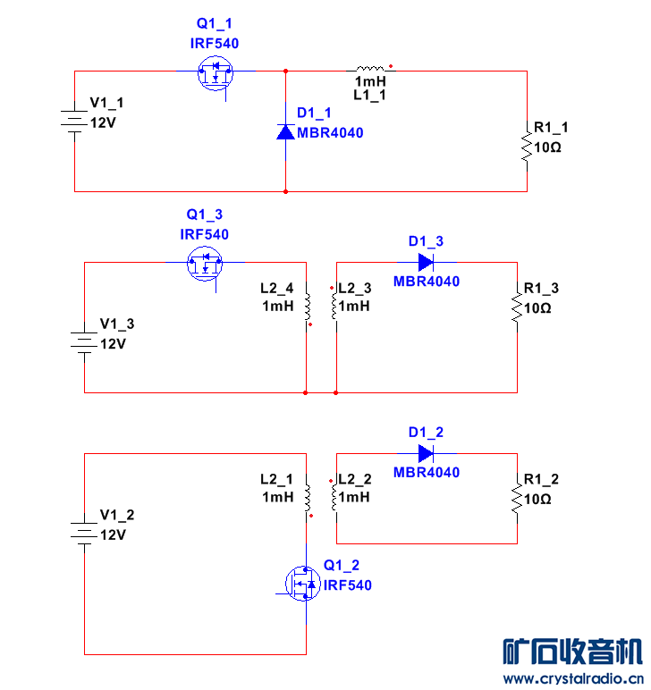

如图,这样取岀负电压可以吗?这负电压电压也是稳定的吗?
对不起,我好像问了两个问题了!

您是参考市电的整流方式的吧,如果是反激式的开关电源,这样估计不行,因为反激式的开关电源的正负波形不是上下对称的正弦波,整流出来的正负电压可能不对称;
我只是估计,具体还是以实践为准;
想要取得正负电源,最好的方式还是改次级绕组,或加绕线圈;
发表于 2020-4-7 08:52:55 | 显示全部楼层
双开关管电源可行,单开关管电源必须另外增加一个绕组,并且注意绕组头尾接法,否则有电压无电流。
发表于 2020-4-7 13:05:10 | 显示全部楼层
开关电源的主变压器输出的不是正弦波,因此,此电路不可能完全倍压,但能输出一定的负电压,带载能力也可能极低。
发表于 2020-4-7 13:40:00 | 显示全部楼层
楼主画的图上有光耦的,应该是开关电源,至于是单管还是双管,楼主要出详细的电路图了。
发表于 2020-4-7 16:03:36 | 显示全部楼层
轻负载时可以临时用一下。重负载就算了。

发表于 2020-4-10 13:19:21 | 显示全部楼层
爱你矿坛 发表于 2020-4-10 06:22
你认为原来的直流脉冲通过变压器后还是直流脉冲。但我认为应为交流脉冲。
需要区分拓扑类型。
正激、半桥等类型,变压器就是变压器,你这种接法能得到负压。
反激实际上是BUCK的变形,变压器的实质是个电感,它不是变压器。
你的图如果是反激电源,不但不能像那样产生负压,而且还是处于故障状态,看图吧。
正常的反激拓扑,D1实际上是续流二极管:
你的接法,意图产生负压的那一路输出,变换成BUCK后的样子:
续流二极管极性接反了,故障!
