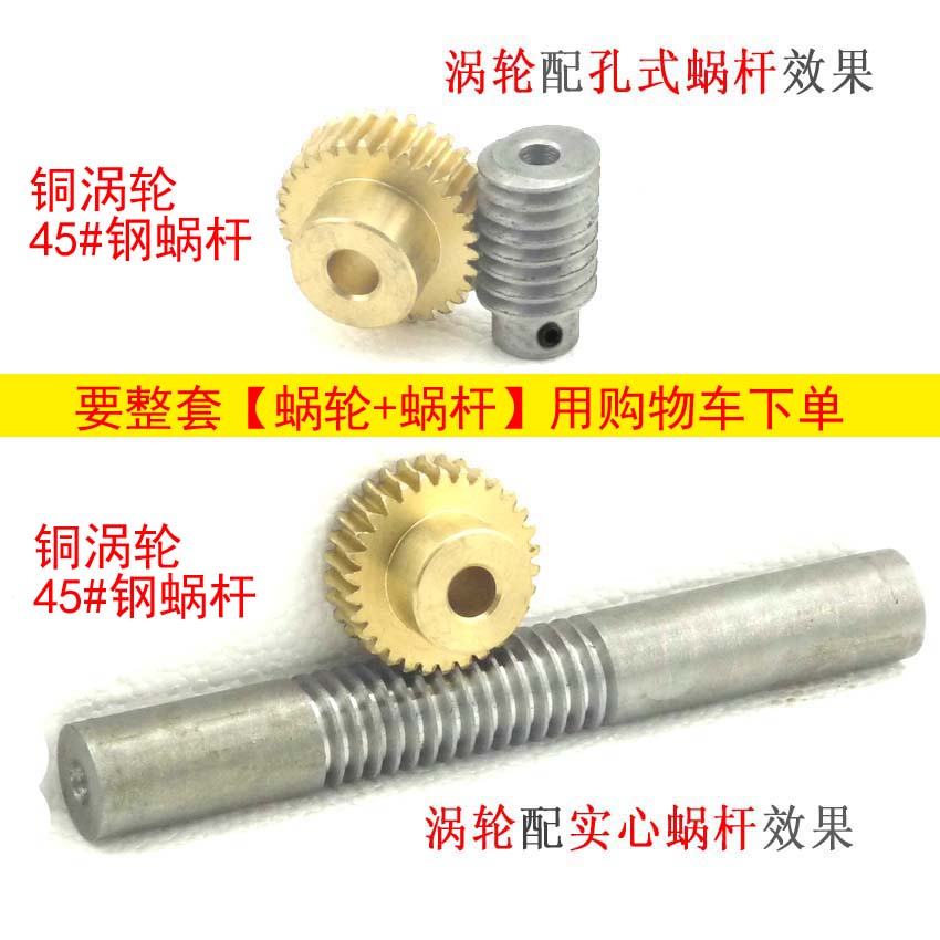

发表于 2020-4-7 00:41:21 | 显示全部楼层 |阅读模式
自己做收音机,可否是蜗轮蜗杆减速机构 进行调谐,是不是精度更好一点啊?

如果是采用数字频率显示,蜗轮蜗杆减速可以有助于准确调到所要频率,前提是已知频率。不然,在刻度盘式的显示上就不如一般常用的拉线盘方式,过慢的转动可变电容会使得调谐时不容易区别信号强弱的变化,除非有信号强度表显示。而直接传动方式可以很容易地听出信号强弱变化从而找到最佳点。

经典的汽车收音机调感高频头用的就是丝杆调谐。

军用收信机使用蜗杆时,使用了双齿轮夹紧消除间隙,还设计了限位机构。
这个应该很不好用。因为没有限位 ...
我一开始的想法是想解决 德生2P3在高端因为角度太小而调谐困难的问题 ,上边的图只是表达一个用蜗轮蜗杆的意思,还没有考虑过变速比太大的问题。
可以在涡轮的特定的齿上做个限位,比如在可变电容的转动角度,比如180的两端的两个齿 给它堵住,就不能继续转动了,这样应该也行吧。
