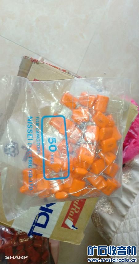

发表于 2020-4-7 08:06:30 | 显示全部楼层
