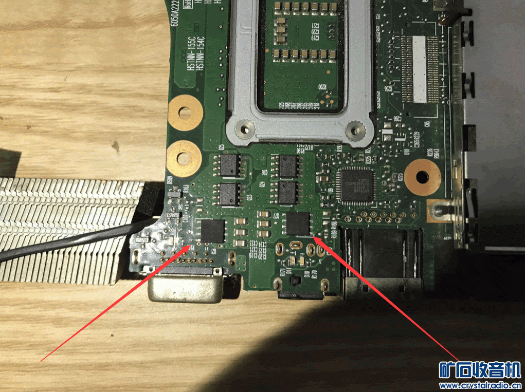

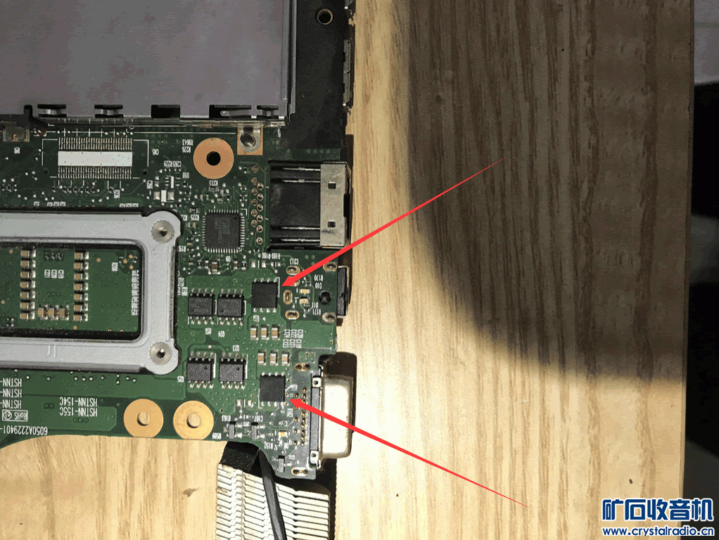

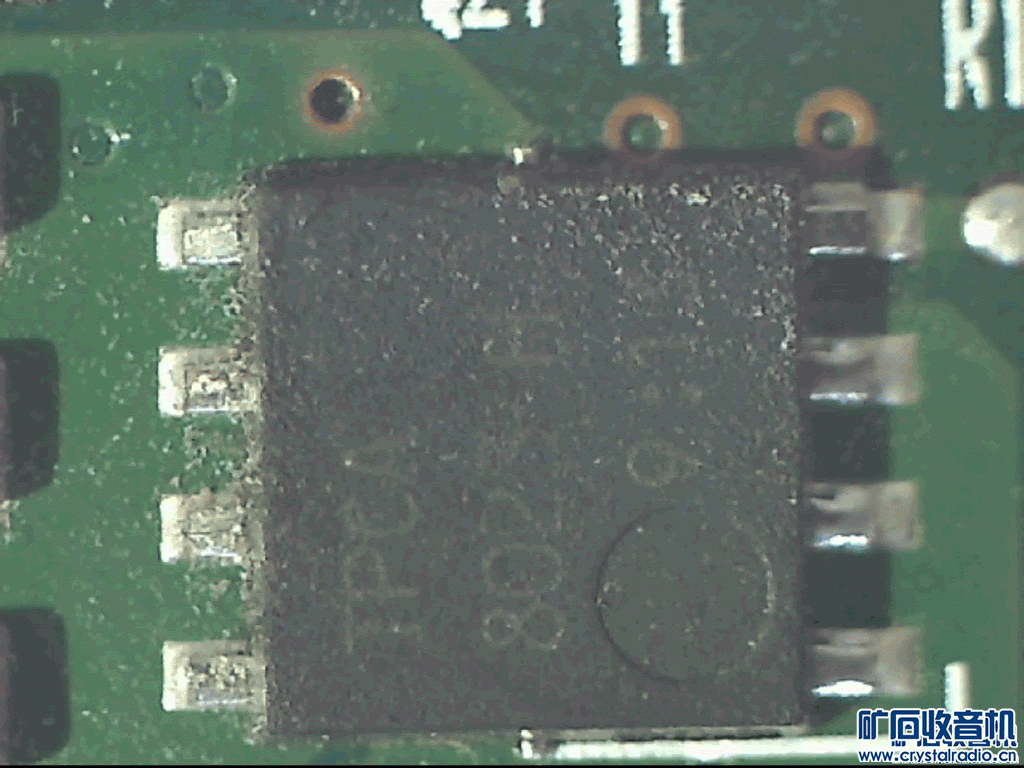

看看这2个场效应管是不是被高温过,颜色发黑严重,微距拍摄发现表面已经凹凸不平!
发表于 2020-4-6 21:29:03 | 显示全部楼层 |阅读模式
连打印在上面的型号都已经看不清楚了!

这种封装场效应管只有单独三个引脚,其余引出脚都是封焊一起的。拿表一测量就辨别出来。

为什么不测量一下呢?不用拆在电路板上也可以测量啊!

不拆下来怕测不准啊

我插上电源测量管子的4个脚,电压全部是19V,这样正常吗?

应该3个脚,123是一个,4一个,5678一个,全19V就是击穿了。

好像场效应管没有坏,没戏了!

这是场效应管,不是三极管。为什么你不用万用表检测一下呢?貌似还是供电的上下管。如果某一个击穿,肯定会大电流的。还有,这场管只是外观发霉了引脚氧化了点而已,高温的话,这个两个管子的周围的电路板也会变色的。如果大电流或严重短路的话会把场管烧鼓包或者直接烧坏电路板的。。

修不好了,检查主板没有物理损坏的地方!
