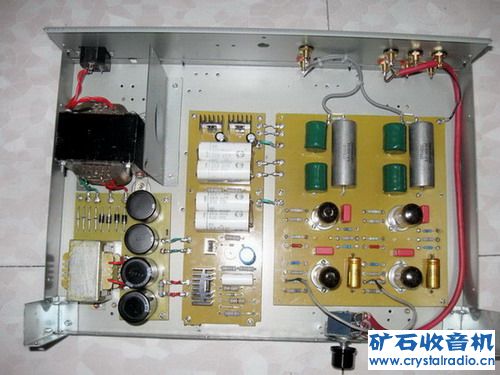

发表于 2011-5-4 14:09:11 | 显示全部楼层 |阅读模式
a11.jpg a12.jpg a13.jpg a01.jpg a06.jpg a02.jpg a03.jpg a05.jpg 6N11做禾田茂电路,工作点重新计算。喜欢有味的不要做。声音比较正有一点胆味。

回以上各位:机壳用VCD机壳改装,一些孔无法利用。前面板为两块2mm铁板固定机箱及前面的零件,在做标牌的店里定做‘双色板’面板并电脑刻字,用双面胶粘在已烤漆的铁板上,装好拉手即可。也算是废物利用吧。

铆钉板的和田有新意。   其机箱漂亮,其机箱如有闲置的空间,建议玩胆整流及胆稳压。

发表于 2011-5-4 21:57:19 | 显示全部楼层
制作很有特色,零件也不错,
就个人感觉而言,不太喜欢6N11,当然,如果是6DJ8或者ECC88、E88CC可能又是另外一回事。
还有输出耦合10U,如果下面是胆机就太大了,不如用小一些的,对声音的鲜活度有帮助。
纯属个人看法,欢迎指正

回复 8# 1a5gt 的帖子
国产6N11相对别的6N1和6N2要好声很多, 支持DIY搭棚漂亮

信号线还能再缩短些~

看到电容是“烧”货一片啊,呵呵。好,顶你!    那两只输出油浸电容好像大了点哈?
