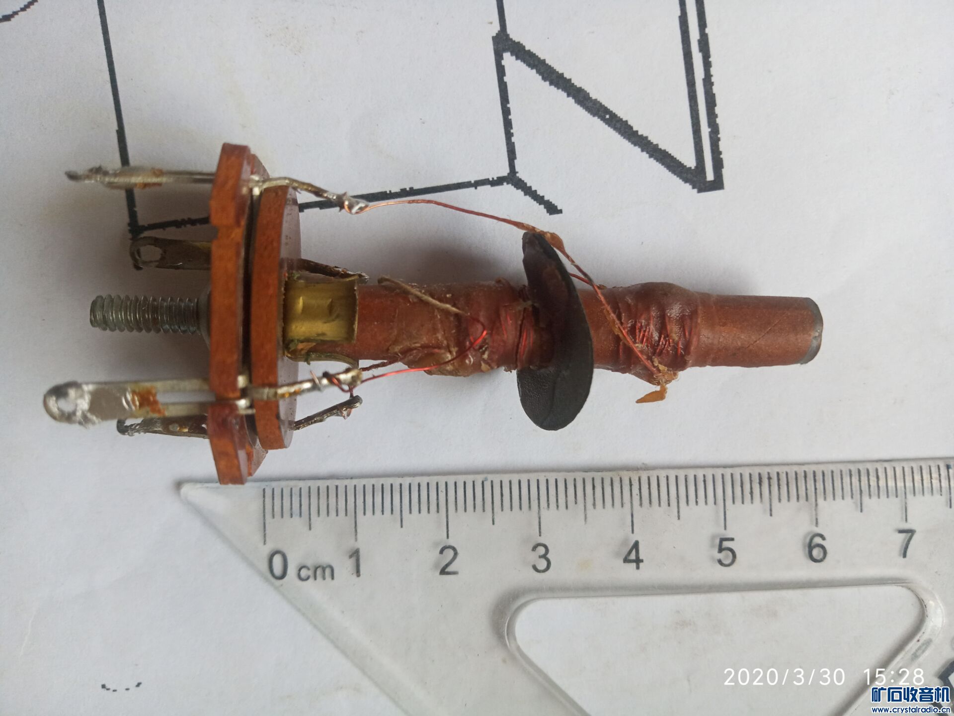

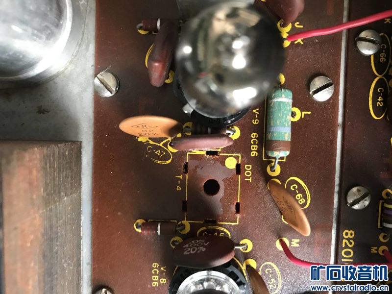

昨天拆开一个美国kinght电子管收音头一中放中周,里面磁芯裂了要换新,结果发现里面没有谐振电容,电路板上也没有发现,拆开前收音基本正常,疑惑中。该收音头收自本坛,难道是上家拆掉了?

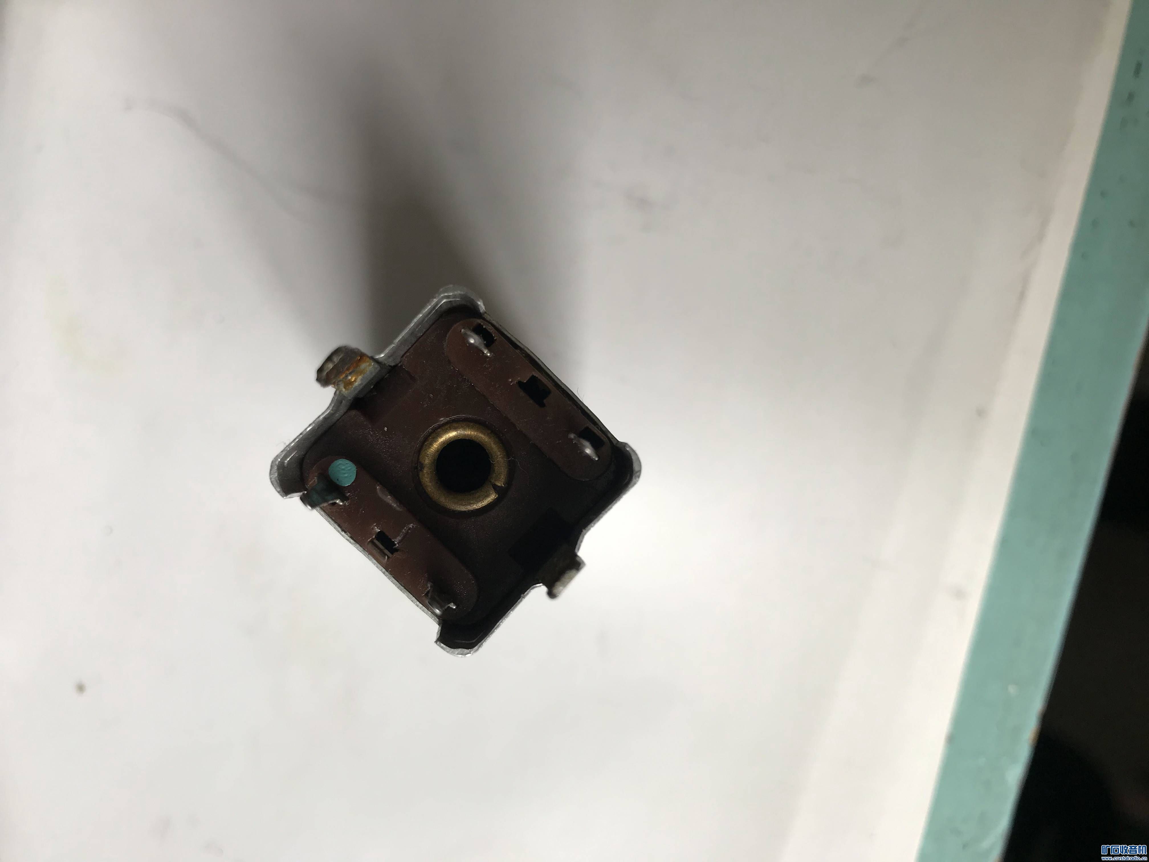

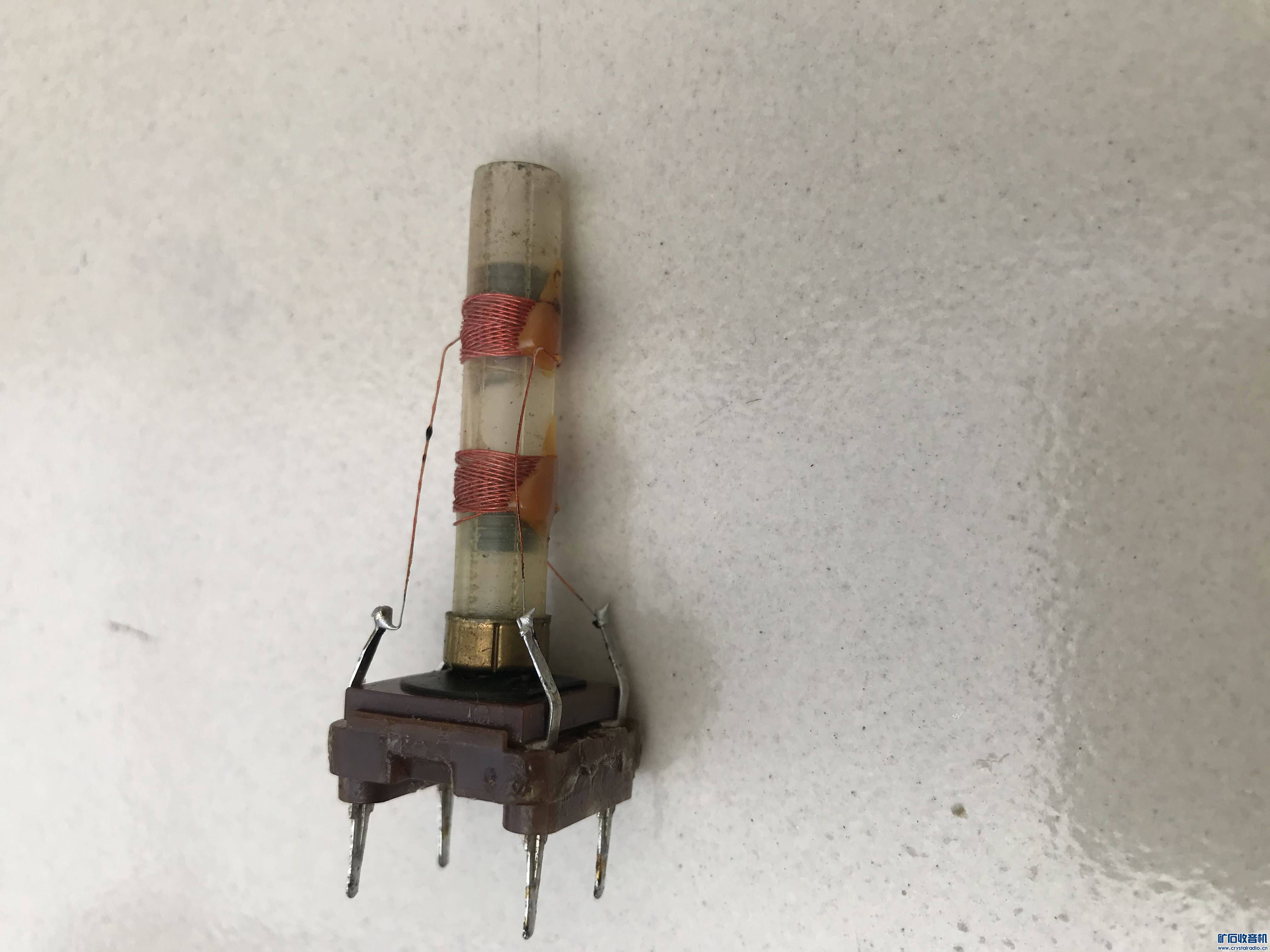

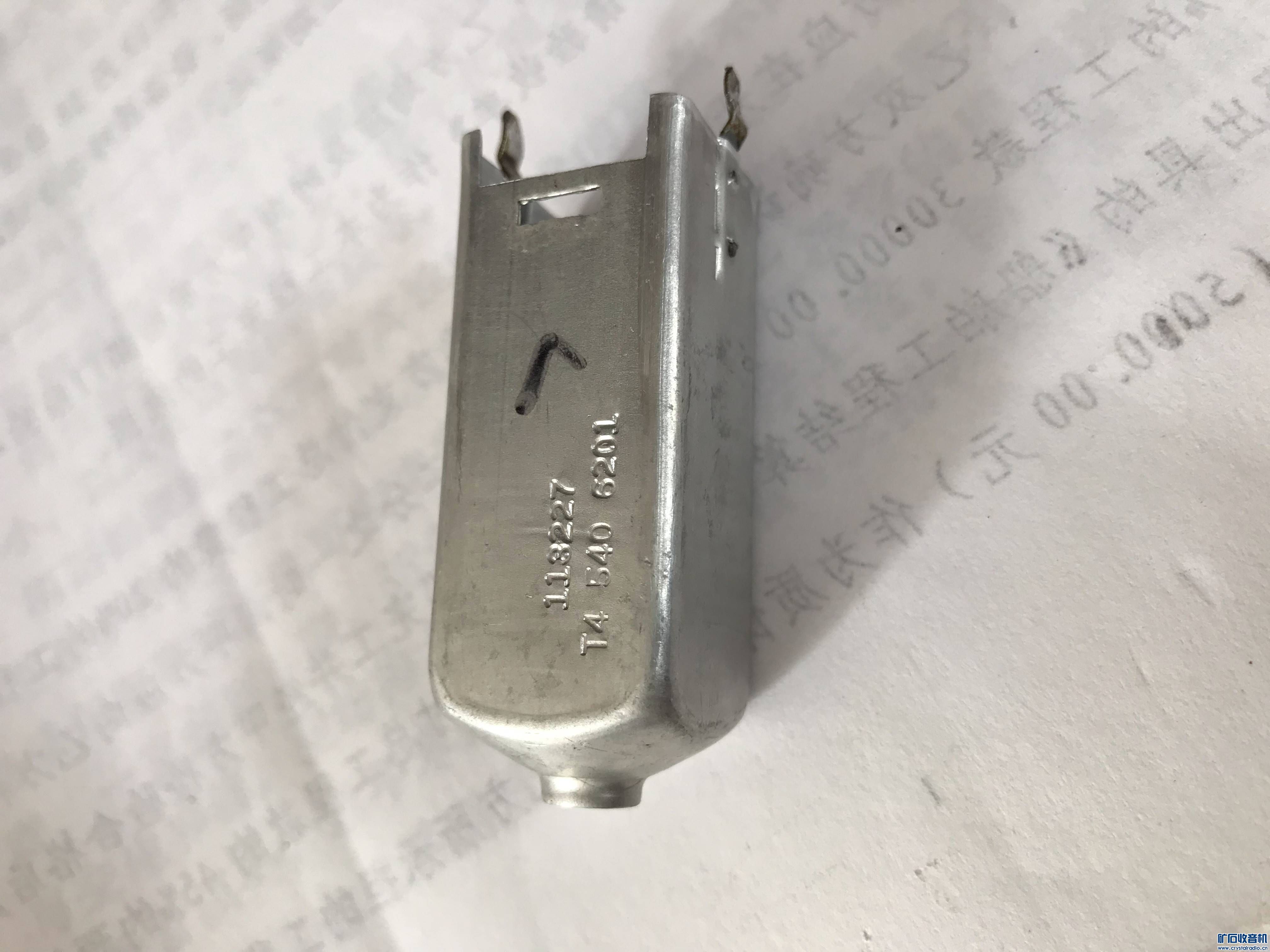

 楼主| 发表于 2020-4-6 18:01:30 | 显示全部楼层
20200406_IMG_6912.JPG 20200406_IMG_6913.JPG 20200406_IMG_6914.JPG 20200406_IMG_6916.JPG 20200406_IMG_6921.JPG 20200406_IMG_6921.JPG 20200406_IMG_69171.jpg 20200406_IMG_69181.jpg
发表于 2020-4-6 18:33:54 | 显示全部楼层
你这中周是有谐振电容它躲在中周座中间,要把空心钉拆除才能看见。
