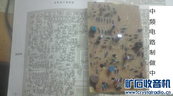

发表于 2020-4-8 19:44:53 | 显示全部楼层
陈令翔 发表于 2020-4-8 19:22
中放电路即将做好,做好以后,带着我的电视机和逆变器之类的到徐州市电视台下的云龙湖岸调试,那里不仅信 ...
高放呢,主要是高频头现在的成品都是集成电路的,甚至还有用总线控制 ,直接输出CVBS视频信号和音频信号的,你怎么解决的?机械高频头还是电调高频头?为了简化,采用电调高频头比较简便,省去了机械高频头的机械安装部件,如果追求全晶体管,那就是机械高频头了,具有原汁原味的感觉,电调高频头很少有全分离件的

老的电调高频头有分立元件的TDQ-1,2,3

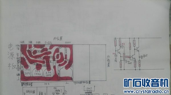

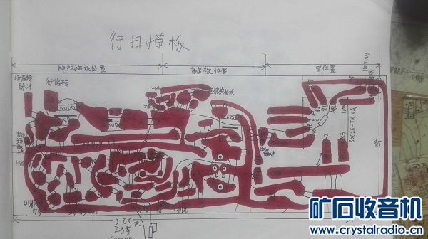

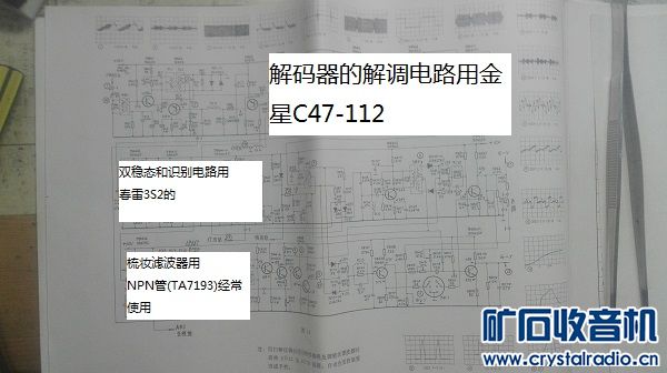

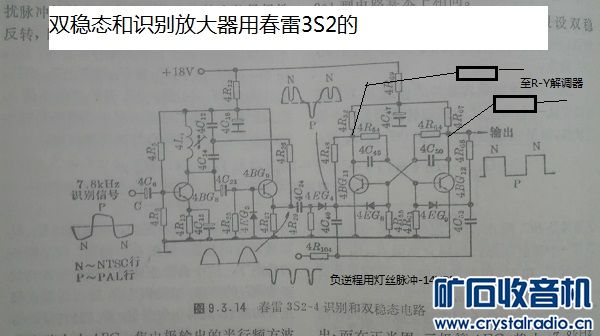

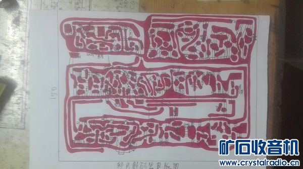

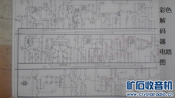

 楼主| 发表于 2020-4-10 09:15:11 | 显示全部楼层
随风吹哨 发表于 2020-4-9 15:11
请楼主晒下你的电路图,我们也学习下。
今天把电路图上传上来
我参考老爷爷给我的这几本书
我把它所有关于老彩电的书都拿来了

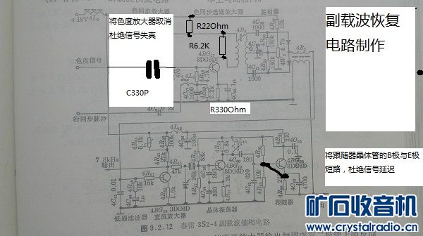

彩色解码电路图是我东拼西凑改进的
自己画的彩色解码器印刷版图

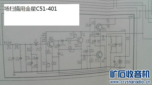

自己画的场扫描与亮度放大器,我例举了好几种电路
我自己画的行扫描电路
中放电路即将做好
以下是我新设计的扫描和亮度以及电源印刷版图
