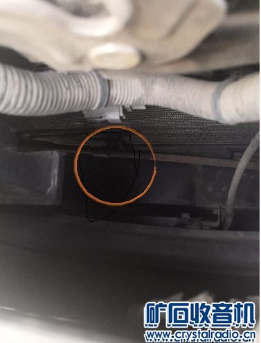

发表于 2020-4-6 12:01:16 | 显示全部楼层
这个还得是看图,   水箱前面 有空调和液压助力两类散热管道,     制冷管道有滴漏油 那说明制冷系统已经有严重的泄漏了  开空调看看制冷效果, 如果是液压助力油, 一般是胶管老话接头处的管卡松动,导致的渗漏,   这种渗漏直接换成螺丝紧固的管卡 就能解决问题。

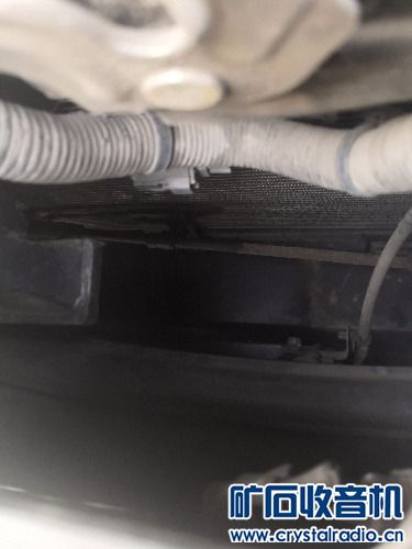

 楼主| 发表于 2020-4-7 08:07:11 来自手机 | 显示全部楼层
谢谢烟版。照了一张照片,不是很清楚,请参考一下。从发动机盖的锁孔照的。漏点就在那个卡子附近。
 楼主| 发表于 2020-4-7 08:15:57 | 显示全部楼层
我编辑了一下,漏油严重之处就在圆圈处。后面是应该是空调冷凝器,前面有两根管,用卡子固定。这两根管子行车一小时以上,手摸不见温升。

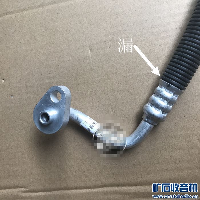

发表于 2020-4-7 11:38:32 | 显示全部楼层
我车的空调压缩机高压出口一根管连到冷凝器,这根管是硬管软管接的,接头部分漏制冷剂了,后来自己买了一根换上去解决问题。
 楼主| 发表于 2020-4-8 08:04:23 | 显示全部楼层
感谢各位帮助!特别感谢烟版!
昨天跑了4S店,确认了,是空调冷凝器漏了。需要整体更换。
不开空调,不妨碍用车!
