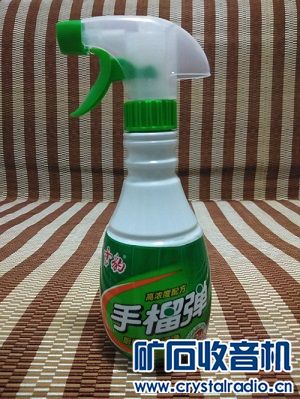

各种家用电器CD机 组合音响等控制面板的按钮年久会因氧化产生串键,当然直接换新是最好了,但是有些时候你手里不一定有相应高度尺寸的新件,通过多次实验。(曾经用过DW 无水酒精 缝纫机油等等清洗浸泡)效果都不理想。
绝招来了:超市购买的油烟机清洗剂(手榴弹)家家应该都有,把所有面板按钮卸下来(一劳永逸)放到不锈钢容器中,用油烟机清洗剂溶液浸泡10分钟并用你维修用的镊子在清洗剂中来回夹动按钮,浸泡10分钟就够了你会发现原来按钮发黑的金属部分已经光亮了,然后用70-80度的热水浸泡换几次水(也要夹动按钮)然后取出热风烘干(热风温度保持不损伤按钮为准)然后万用表筛选,你会发现这样处理过的按钮基本各个如新!尤其对那些进口组合音响串键非常实用,用该方法处理过先锋 爱华 索尼 三星等音响修理完成原汁原味!
来张清洗剂图片!

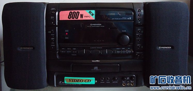

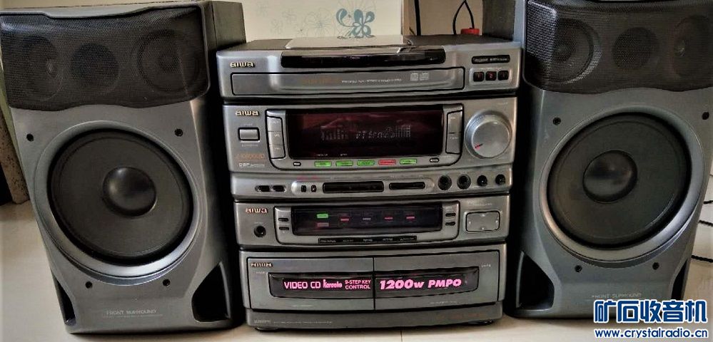

来几张修复后的进口音响美图

楼主这些都是修理你的吗
 楼主| 发表于 2020-4-6 06:53:31 | 显示全部楼层
勋章 发表于 2020-4-6 06:02
楼主这些都是修理你的吗
这只是一部分!
